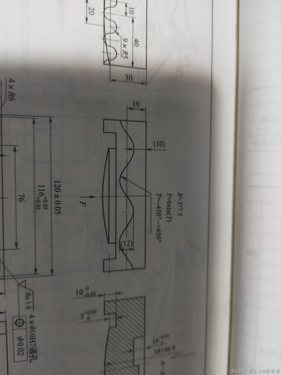

发表于 2022-3-23 22:56:00 来自手机 | 显示全部楼层 |阅读模式

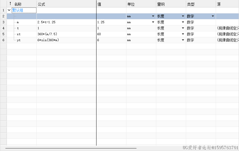

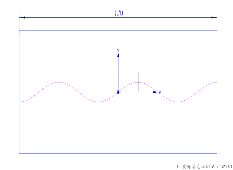

发表于 2022-3-24 09:39:48 | 显示全部楼层

发表于 2022-3-24 10:43:21 | 显示全部楼层
想问下怎么生成刚好120长的曲线,还是得手动裁剪吗?

发表于 2022-3-24 10:59:45 | 显示全部楼层
这类表达式生成曲线基本上都是用t作为变量控制的 t默认就是0-1的变量 举个例子 x方向宽度为120 那么120*t就是0-120了 X宽度就是120

发表于 2022-3-24 11:07:57 | 显示全部楼层
-450°~450°正好就是120长,t是0~1,m就是-1.25~1.25个周期

32
11328
发表于 2022-3-26 13:48:34 | 显示全部楼层
m对应-450°~450°这个范围,360°就是一个周期,450°就是1.25个周期
