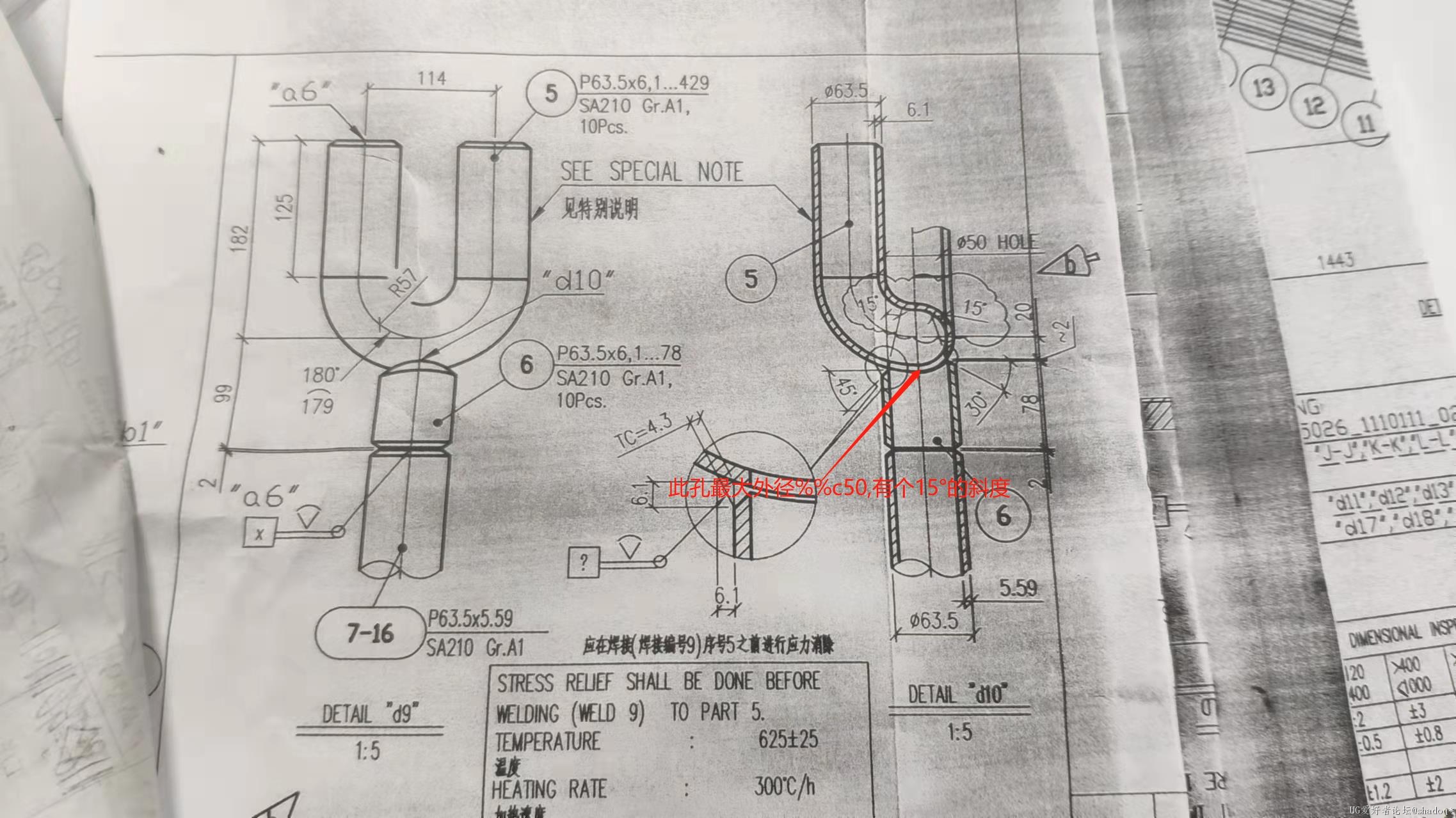

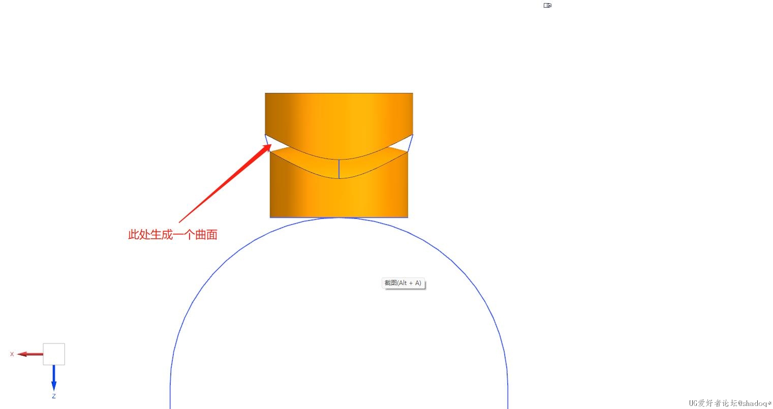

[求助] 求大神帮我看看此处怎么生成曲面
25
435
435
发表于 2022-3-29 09:56:43 | 显示全部楼层 |阅读模式
能自己按图纸建模U型管更好

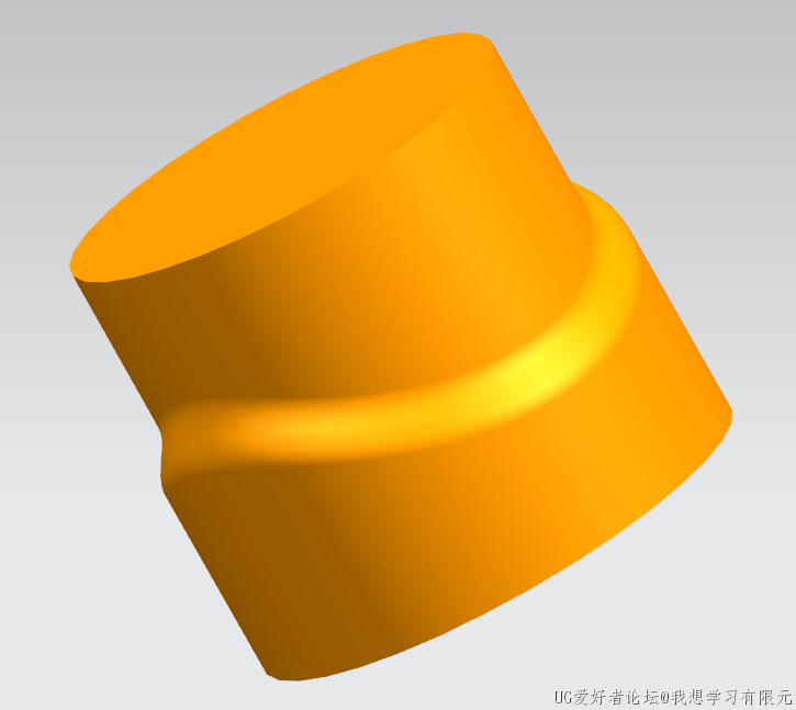

发表于 2022-3-30 15:57:14 | 显示全部楼层
这样?

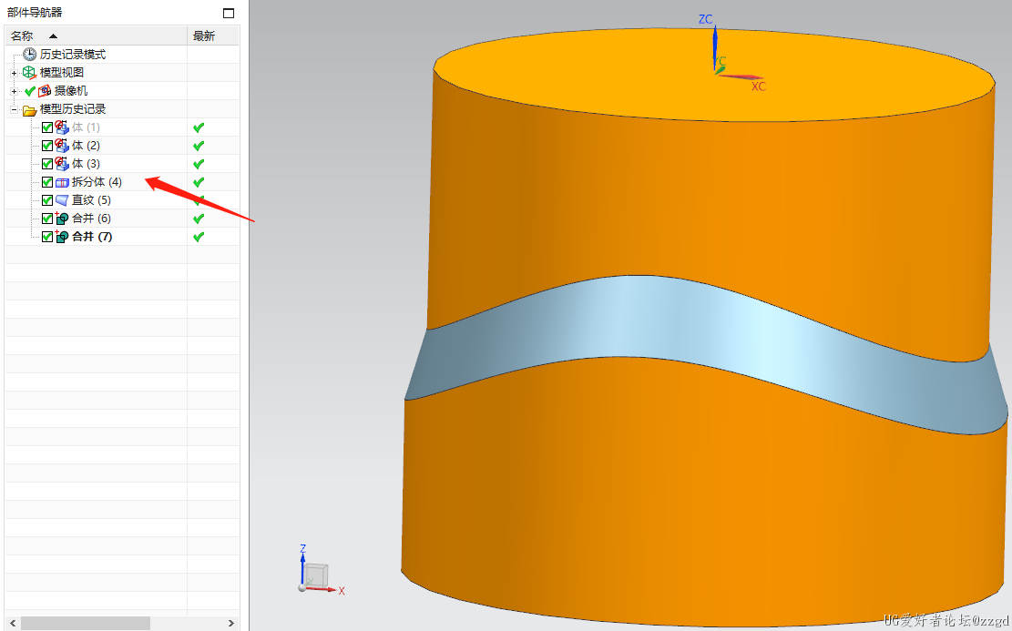

发表于 2022-3-31 11:00:44 | 显示全部楼层
看下是不是这样子,我用的NX12.0
U型管开孔_stp.prt
162.47 KB, 下载次数: 6, 下载积分: G币 -1
