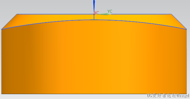

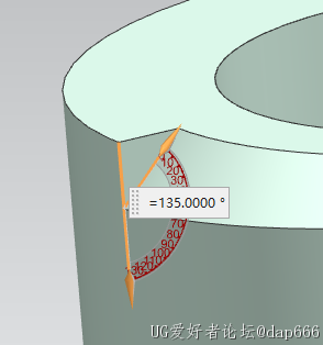

求教如图这种马鞍口开渐变坡口怎么建模

发表于 2022-3-29 15:43:15 | 显示全部楼层
这样画,试试看

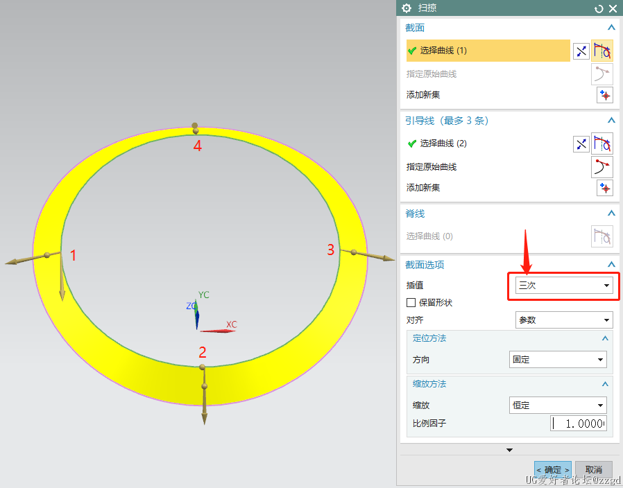

发表于 2022-3-31 10:29:21 | 显示全部楼层
先画好4条分别是45度与70度的斜线。用扫掠,截面选择曲线分别是1、2、3、4、1,最后必须重回1,注意方向。选引导线前最好先打断,方便确定方向。

发表于 2022-3-30 16:52:57 | 显示全部楼层
是这样吧
