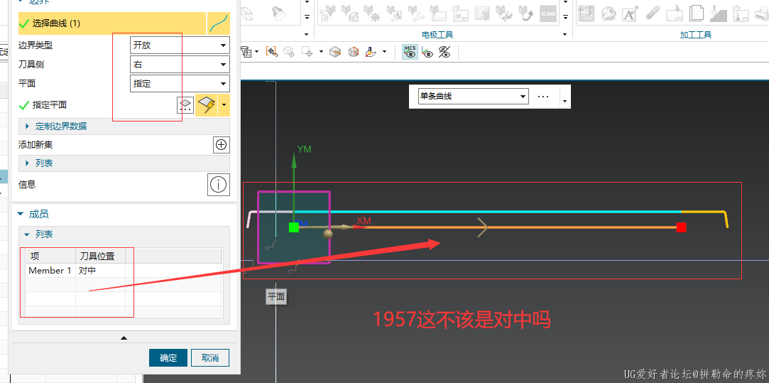

[求助] 1957 1980 的开放2D线加工我搞不懂了,请大神赐教
207
1365
1365
发表于 2022-3-31 14:41:02 | 显示全部楼层 |阅读模式

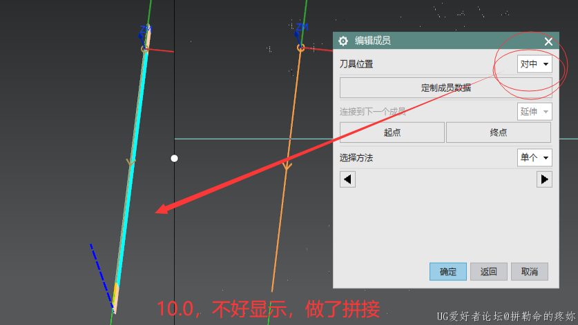

1957和1980是一样的,和12之前的版本不同,还请大佬指点
1957
1957
1957-2
1957-2
,做不到10.0的效果,
10.0对中
10.0对中
10.0相切
10.0相切

发表于 2022-4-1 02:23:27 | 显示全部楼层
把输出接触数据关掉, 1980默认是打开的
1036
9454
9454
发表于 2022-4-1 08:05:29 | 显示全部楼层
翻译问题,开就是以前的对中
