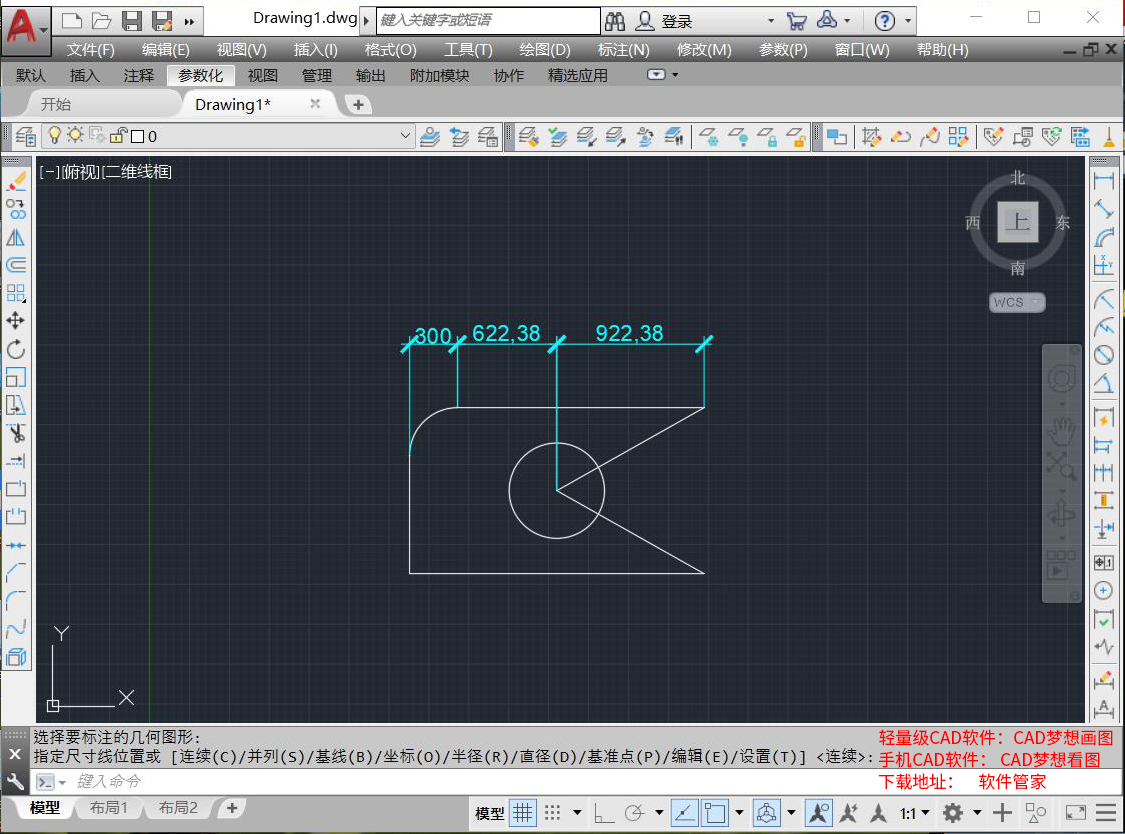

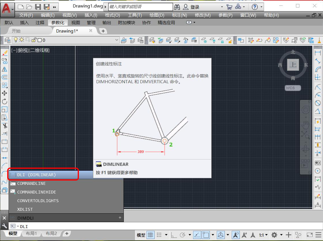

1.线性标注命令“DIMLINEAR”(快捷键:DLI)
线性标注
线性标注效果

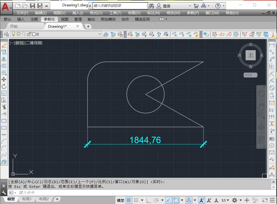

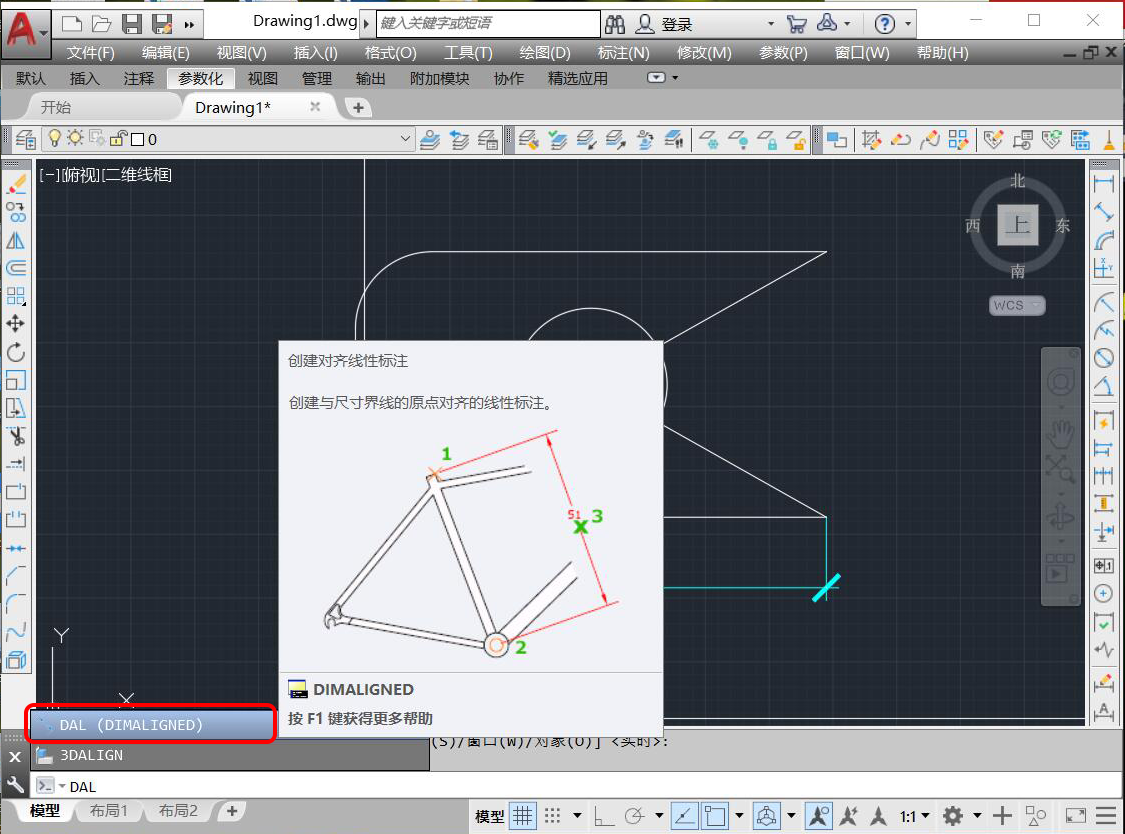

2.对齐标注命令“DIMALIGNED”(快捷键:DAL)
对齐标注
对齐标注效果

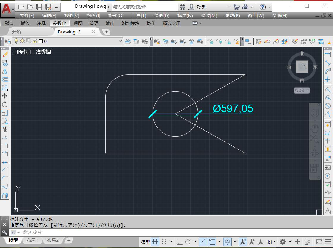

3.直径标注命令“DIMDIAMETER”(快捷键:DDI)
直径标注
选择直径标注对象
直径标注效果

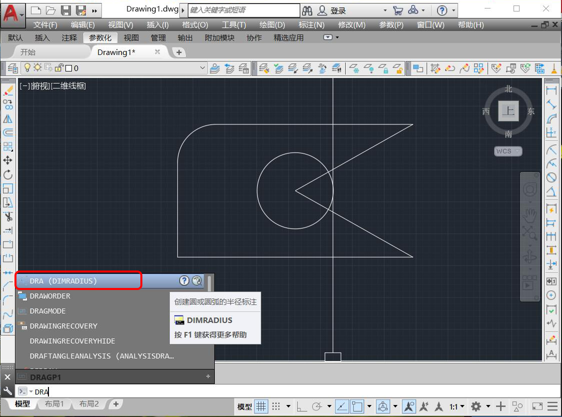

4.半径标注命令“DIMRADIUS”(快捷键:DRA)
半径标注

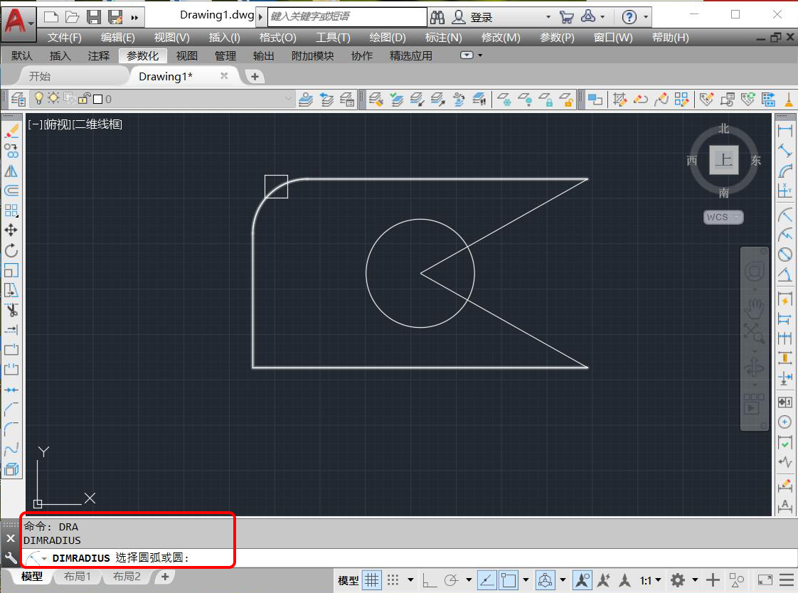

选择半径标注对象
半径标注效果

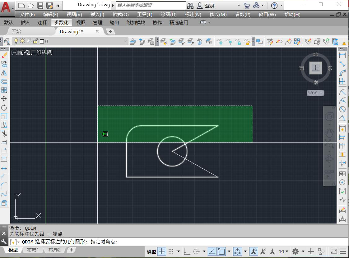

5.快速标准命令“QDIM”。
快速标注
框选快速标注对象
快速标注效果
