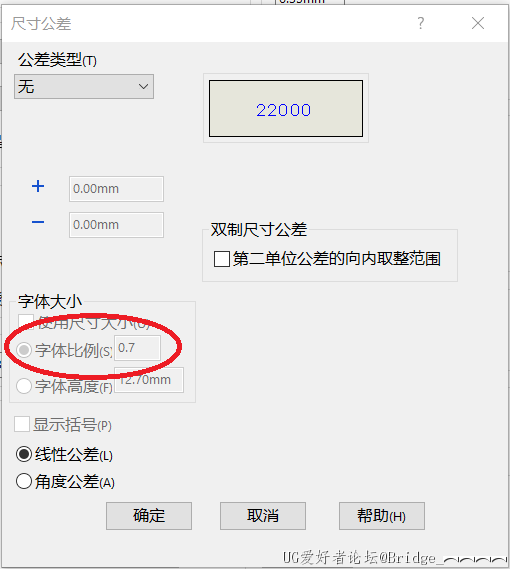

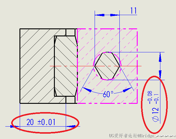

如图,一般在标注双边公差,希望公差字体为基本尺寸大小的0.7倍,而标注对称公差时,希望标准成和基本尺寸一样大小,这样比较美观,也是符合制图国标的,但每次标对称公差时,要特意去改,很不方便,有没有可以分别设置或者很方便的做法,用块的方式吗?

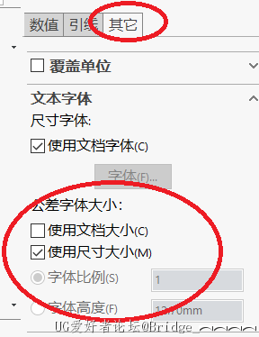

发表于 2022-11-17 13:15:05 | 显示全部楼层
这个可以在工程图模板里面设定一下公差标注的方式
