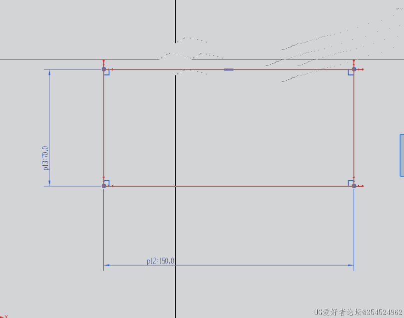

如图所示,已经约束的两条边为啥不变绿色呢?

发表于 2022-4-10 11:26:12 | 显示全部楼层
你约束了大小,没有约束位置

发表于 2022-4-10 11:07:20 来自手机 | 显示全部楼层
那是你没有约束在草图中心

 楼主| 发表于 2022-4-10 12:18:28 | 显示全部楼层
烟笼寒月 发表于 2022-4-10 11:26
你约束了大小,没有约束位置
就是说每次画图都得在草图原点上吗?

发表于 2022-4-10 15:09:25 | 显示全部楼层
过约束了,你看到图中红色的那几个约束吗?冲突了,删除一个就好了。

发表于 2022-4-11 08:26:28 | 显示全部楼层
354524962 发表于 2022-4-10 12:18
就是说每次画图都得在草图原点上吗?
不用非要约束在原点,也可以是模型的边或者点

发表于 2022-4-12 15:31:15 | 显示全部楼层
看起来过约束了,多了一个垂直?
