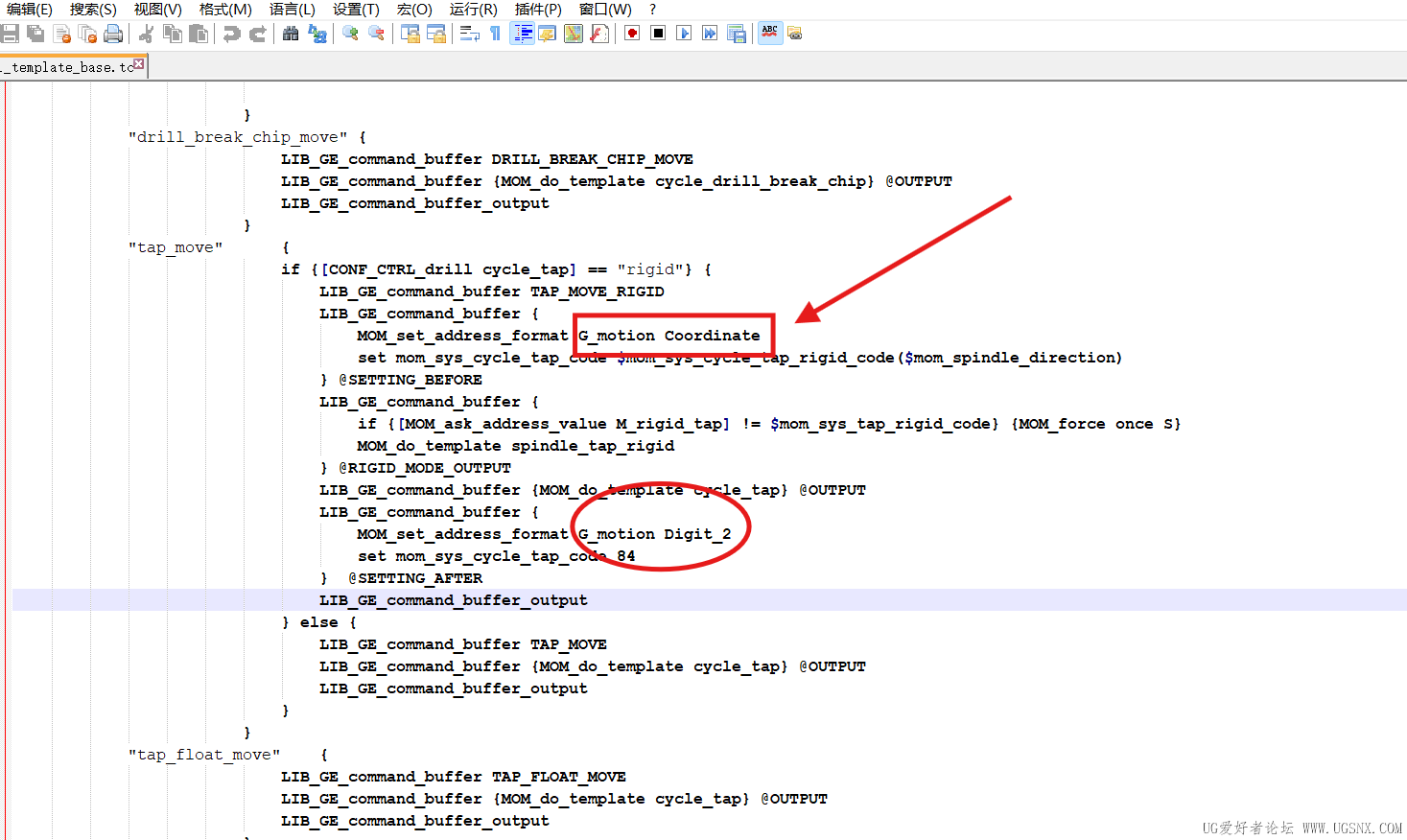

 楼主| 发表于 2026-1-10 17:55:11 | 显示全部楼层
绮梦 发表于 2024-12-25 22:38
用这个后处理器的刚性攻丝,处理出来是G84.2,楼主怎么改的,直接改定义文件吗?,还有,我在M30前面加个G2 ...
1,搜索84.2,然后上面行改成84,下面行改74
2搜索 tap_move  把G_motion Coordinate 输出格式改成 G_motion Digit_2  直接复制下图圈里的内容,

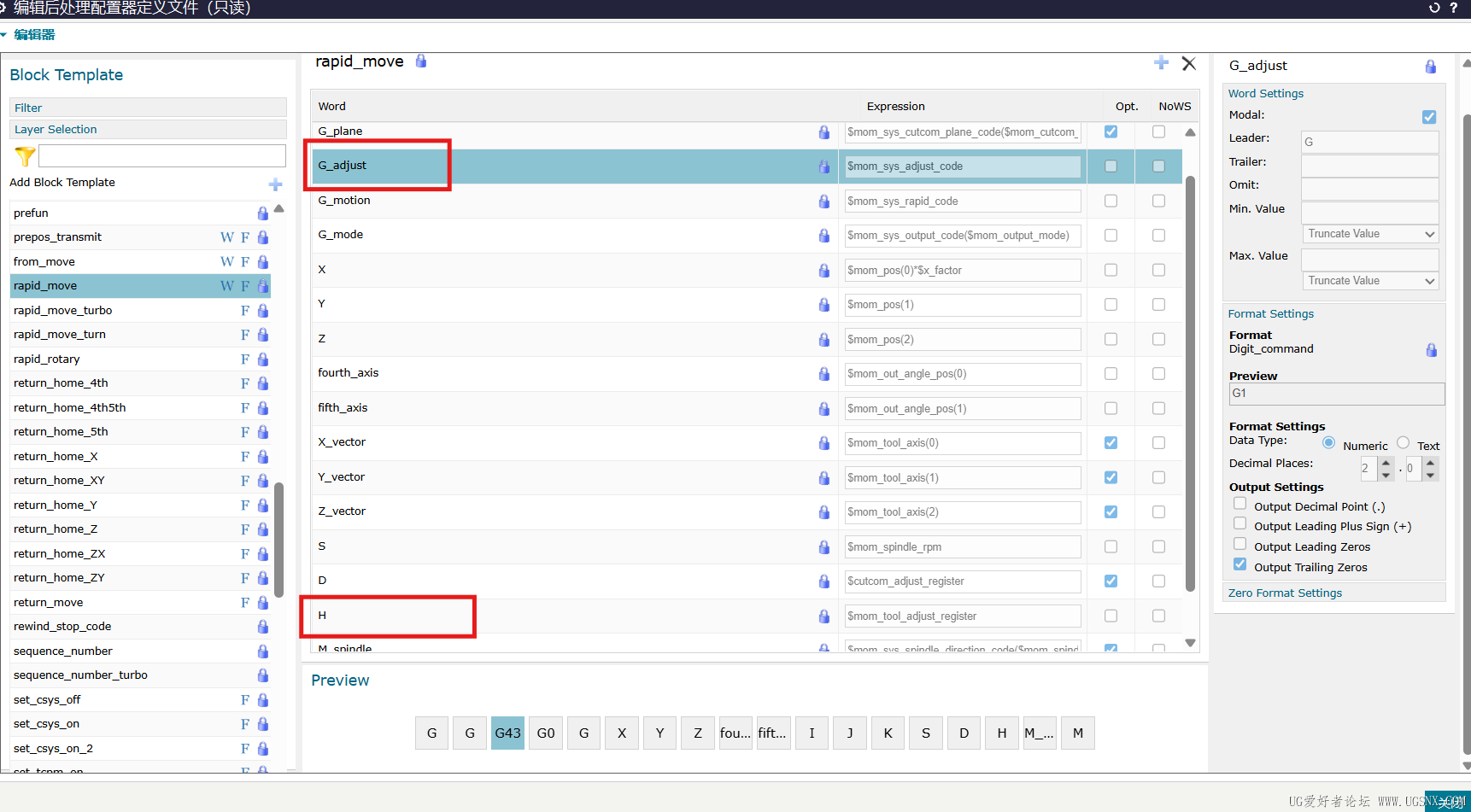

 楼主| 发表于 2026-1-10 18:00:34 | 显示全部楼层
qiongqiong 发表于 2026-1-7 22:51
请教下用后处理配置器做的后处理如何能不让输出G43 H 。因为我调出刀具后,就自动带上刀长了。有大神能帮忙 ...
不想输出直接进块里面删除就好了
