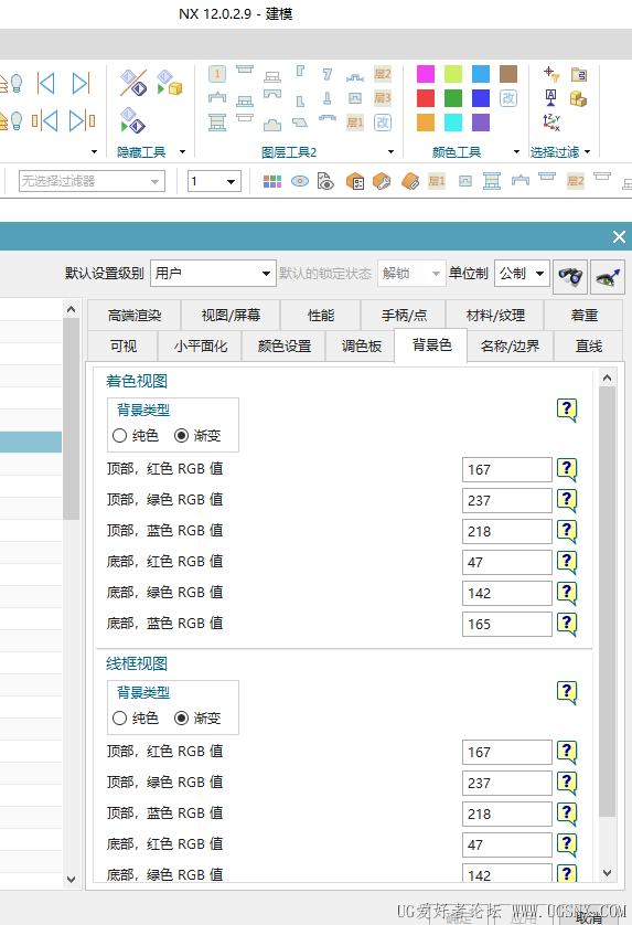

发表于 2025-8-20 15:00:33 | 显示全部楼层
1、更改了模板只能保证新建的文档是自己需要的颜色2、如果是直接打开STP,就是STP的背景颜色,如果这时需要更改成自己的背景色,需要点开首选项——背景,然后里面有一个“默认渐变颜色”,点击,然后确认就可以了,前提是这个默认渐变颜色是你需要的颜色。3、更改默认渐变颜色为你需要的颜色:实用工具——用户默认——基本环境——可视化——背景——上中下三个颜色的色码填成自己需要的,然后保存,重启UG,4、把2里面的按钮设置一个快捷键即可。

发表于 2024-5-28 15:36:37 | 显示全部楼层
用户默认设置里面调好 然后新建就是你设置的颜色了   但如果打开没有设置之前的文件还是原来的颜色
