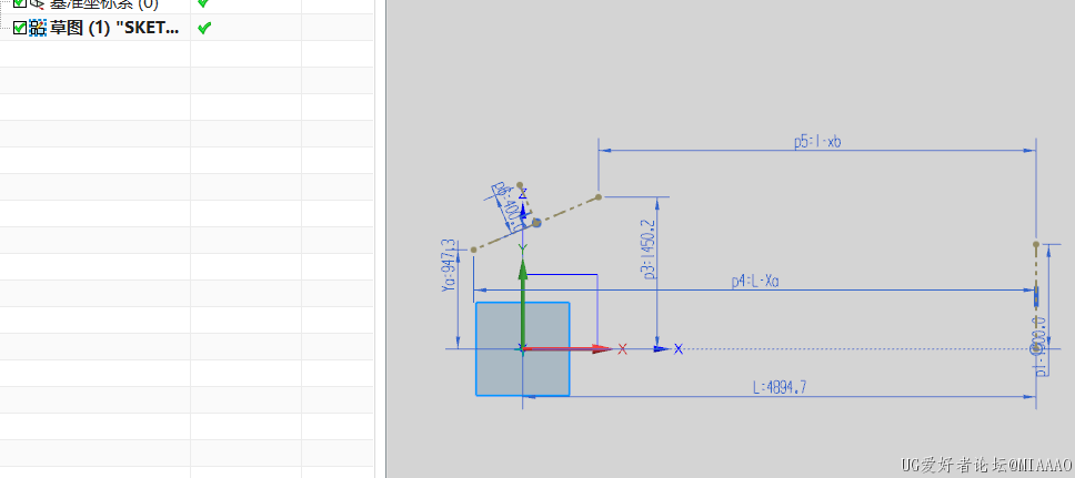

完成草图之后,草图就不见了

草图中曲线右键转换为活动,应该就好了

你把线都转换成参考线了,当然没了。(灰色虚线就是参考线)
