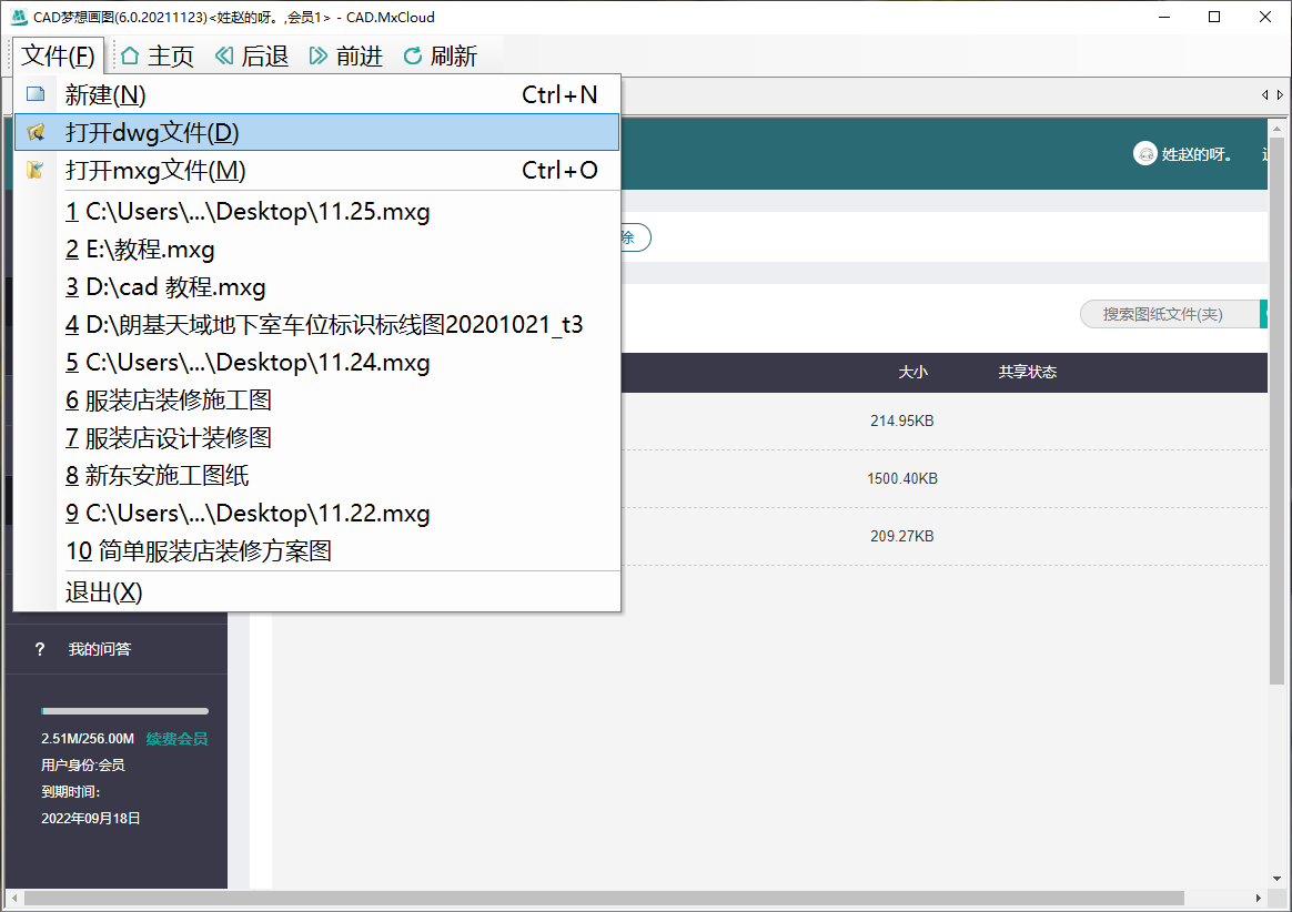

1.打开CAD梦想画图软件,点击上方文件下的打开dwg文件,如下图所示:
打开dwg文件

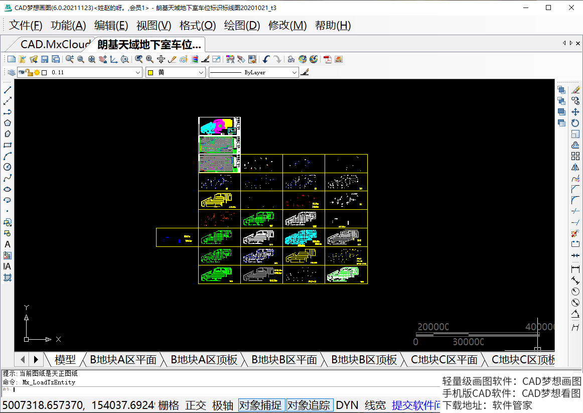

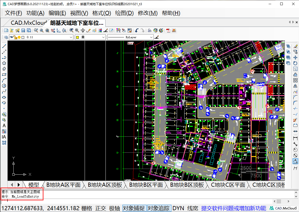

3.接着我们只需要等待打开文件完成,打开完成后会在软件左下角显示当前图纸是天正图纸,如下图所示:
打开完成
4.这个时候我们就看见天正图纸已经完成打开了,显示没有任何问题,并且可以进行编辑操作,如下图所示:
