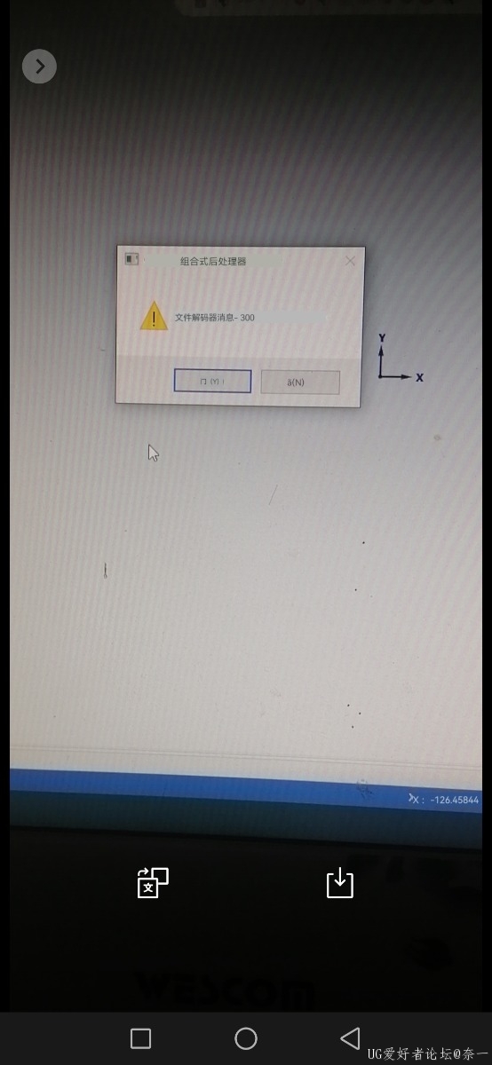

发表于 2022-4-15 20:32:12 来自手机 | 显示全部楼层 |阅读模式
mastercam2017选择中文版后处理跳出这个怎么处理。新手小白学习中。 Screenshot_20220415_183436_com.tencent.mm.jpg

发表于 2022-4-18 08:57:09 | 显示全部楼层
你程序有问题   导致后处理不能处理出来   你自己改一下你的程序

发表于 2022-4-15 21:16:36 | 显示全部楼层
后处理有时间限制?

 楼主| 发表于 2022-4-15 22:07:58 来自手机 | 显示全部楼层
xinruyu369 发表于 2022-4-15 21:16
后处理有时间限制?
不清楚呢,我从辞职老师傅的电脑里拷贝出来的。这个后处理在公司的电脑里还能用,不知道为什么拷到自己的电脑就用不了了,是不是参数的问题。

发表于 2022-4-15 22:36:10 | 显示全部楼层
2017哪有中文版后处理,你用的别人的吧,过期了呗

发表于 2022-4-15 23:40:50 | 显示全部楼层
绑定了电脑吗?看看后处理加没加密

发表于 2022-4-16 07:41:22 | 显示全部楼层
奈一 发表于 2022-4-15 22:07
不清楚呢,我从辞职老师傅的电脑里拷贝出来的。这个后处理在公司的电脑里还能用,不知道为什么拷到自己的 ...
懂了,这个后处理与与电脑里面某个文件绑定在一起了,当你后处理的过程中,后处理会读取硬盘中的某个文件,有就正常输出后处理,没有就不行,这个文件是可以以任何形式存在前提是在后处理里面编写了,如果这个后处理附带一个.psb文件(加密后处理)你就不用想了,如果就单一个.pst文件你发上来看看

发表于 2022-4-16 07:44:01 | 显示全部楼层
还有,这个"文件解码器消息-300 "内容是可以修改的,可以设置自己想输出的内容,老师父还留了一手啊{:}

发表于 2022-4-16 08:29:38 | 显示全部楼层
看看后处理加没加密,没加密的话发出来大家伙给你研究研究
