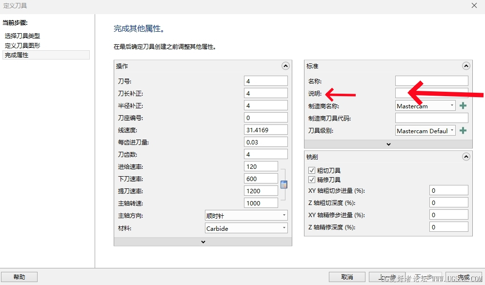

发表于 2026-6-8 13:10:37 | 显示全部楼层
刀具说明对应那个参数
