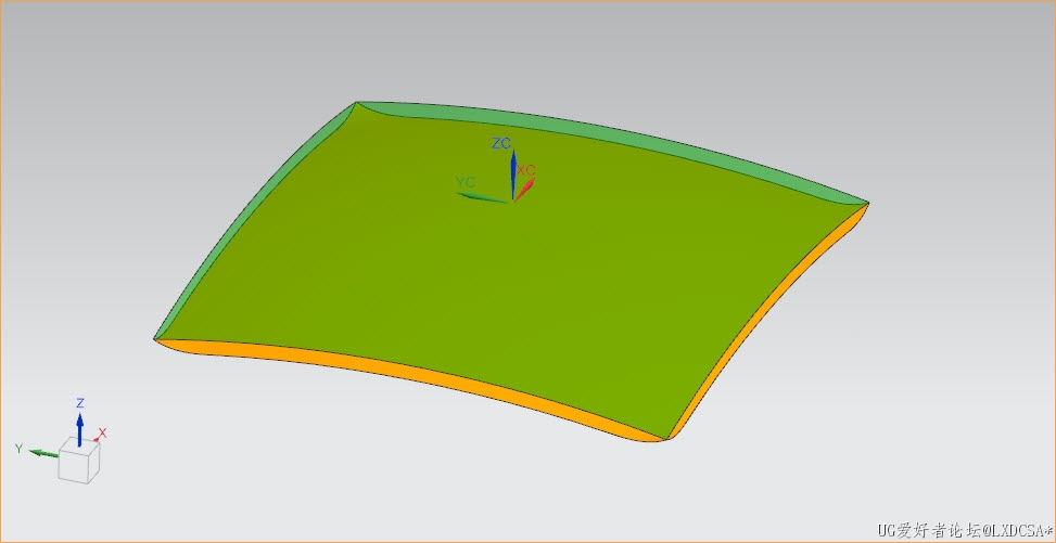

如图 请教各位大师用UG怎样将4个角提高2mm,谢谢!!

发表于 2022-5-20 20:36:01 | 显示全部楼层
如图所示即可。

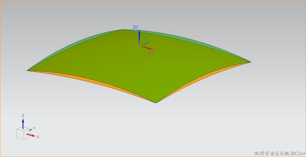

发表于 2022-5-20 21:59:54 | 显示全部楼层
可以实现,X-FORM

 楼主| 发表于 2022-5-21 12:40:54 | 显示全部楼层
LXDCSA* 发表于 2022-5-20 21:59
可以实现,X-FORM
这样没有和中间的顺接过度啊

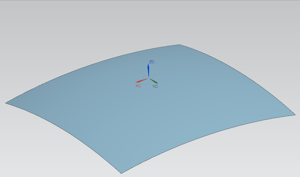

发表于 2022-5-22 22:20:49 | 显示全部楼层
你没说清楚要求,相同的命令,不同的选项设置而已。

 楼主| 发表于 2022-5-23 13:33:30 | 显示全部楼层
大佬 请问你是用什么命令做的?先谢谢了
