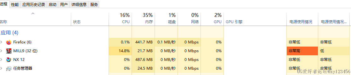

用9.1版本不低于15年了
从xp一直用到win10,都没问题
最近升级了电脑,买的dell品牌机,win10系统
结果发现9.1没法用了
具体表现:所有细节同以前一样,就是不能用含有Alt的快捷键,比如放大alt+F1
屏幕立即锁死。挽救办法就是开一个网页或打开微信再关闭,9.1还可以继续用
还发现,打开9.1,即使不使用的情况下,9.1在任务管理器里边占用的内存和cpu都非常高

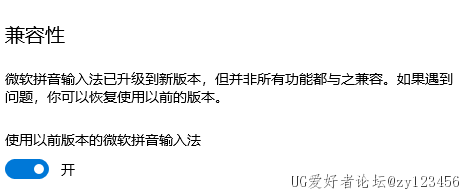

chimpanzee 发表于 2022-5-29 19:34
我以前回答过了,说显卡的都不对,正确答案是输入法开启兼容性,恢复使用旧版微软输入法,问题解决。
太感谢了!
一试就成功了

 楼主| 发表于 2022-5-26 08:49:32 | 显示全部楼层
从百度上查的,从设置里边关掉opengl之类的都做了
没有改善,以前从没关过这些也一样的用
我的问题一:怎么改善9.1占用cpu和内存的问题,上图仅仅是打开了9.1,闲置状态就这样
问题二:操作过程不能用到alt键,
是我电脑系统的问题还是-----?
我重装电脑系统,会不会有所改善?

发表于 2022-5-29 19:34:01 | 显示全部楼层

 楼主| 发表于 2022-5-30 08:09:02 | 显示全部楼层
