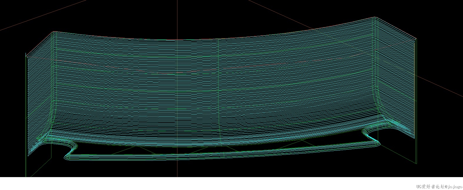

发表于 2022-6-13 08:24:09 | 显示全部楼层
你有UG做的刀路人家要MC的
70
1493
1493
发表于 2022-6-13 08:26:15 | 显示全部楼层
最简单的就是用等高一步就搞定了

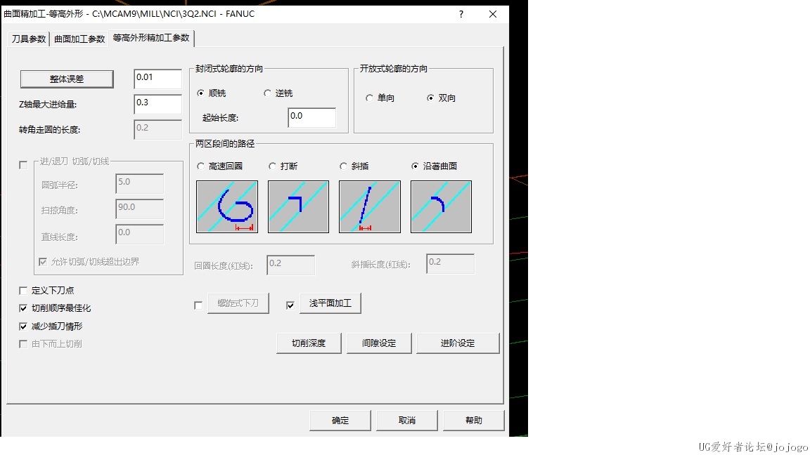

 楼主| 发表于 2022-6-13 18:07:31 | 显示全部楼层
a12365765 发表于 2022-6-13 08:26
最简单的就是用等高一步就搞定了
请指点,我怎么搞都不行啊

 楼主| 发表于 2022-6-13 18:09:04 | 显示全部楼层
爱婷12 发表于 2022-6-13 00:25
外形用6/8/10的平刀边界范围3d动态开粗,生成毛坯模型,4平刀用hsm挖槽二粗,4r1圆鼻刀等高精加工,2球刀残 ...
等高精加工搞不定,出的刀路也有N多抬刀

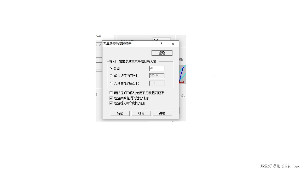

发表于 2022-6-13 19:16:55 | 显示全部楼层
best07* 发表于 2022-6-13 18:09
等高精加工搞不定,出的刀路也有N多抬刀
你可以把间隙设置里面的距离加大,就可以平滑过渡过去不用提刀
7831
7831

发表于 2022-6-13 20:00:43 | 显示全部楼层
要注意有没有过切
