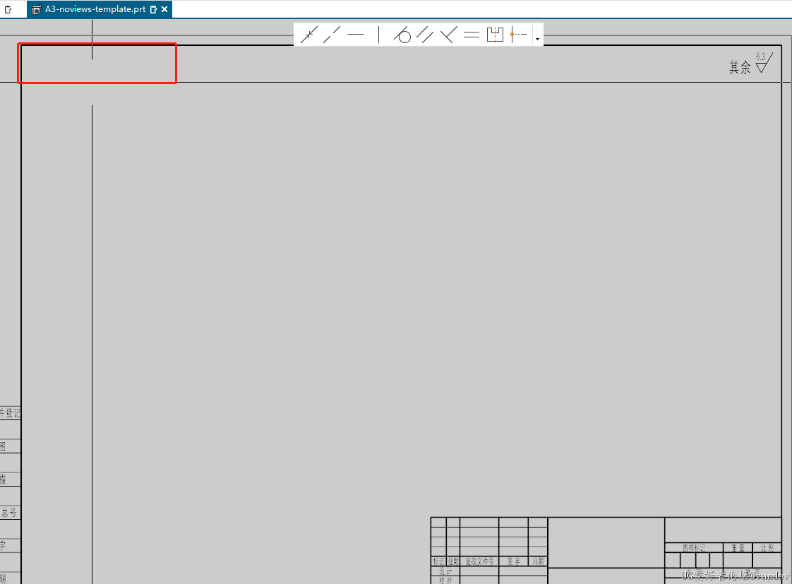

模板里面的左上角的图号的图框怎么修改文字格式?里面也不是图框的,也没法选中,删掉线条文字也会出来

 楼主| 发表于 2022-7-6 09:57:27 | 显示全部楼层
现在里面的字体是chinafs,我是手改成其他字体的

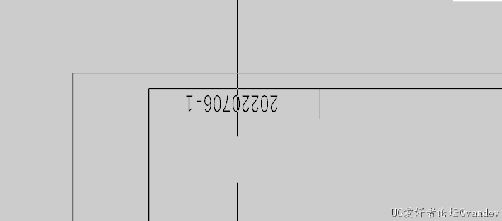

 楼主| 发表于 2022-7-6 13:05:41 | 显示全部楼层
tongjiashan2 发表于 2022-7-6 10:04
直接打开模板文件修改(比如删掉原先的,自己加个一行一列的表格,设置好),保存,一劳永逸了。
就是改模板啊,模板里面的左上角选不中,只能选两条线,删除掉数字还是自己会出来

发表于 2023-4-27 13:59:20 | 显示全部楼层
这是图号吧,先另存为一个其他的,图号出现后,修改,然后再另存为模板,把以前的覆盖掉
