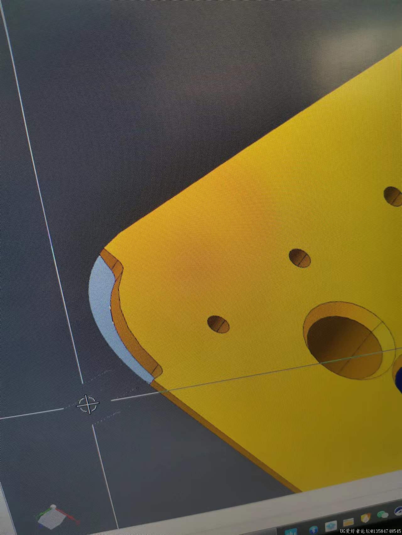

  RT,请问下这个灰色的片体怎么转换成实体?背面是个曲面,直接加厚两边有缺口啊。大佬前辈们教一教

如果你是想补好这个体 可以选择拉伸 选择面的边 后面使用替换面 再求和

加厚  -  替换面 试试

拉伸   试试
