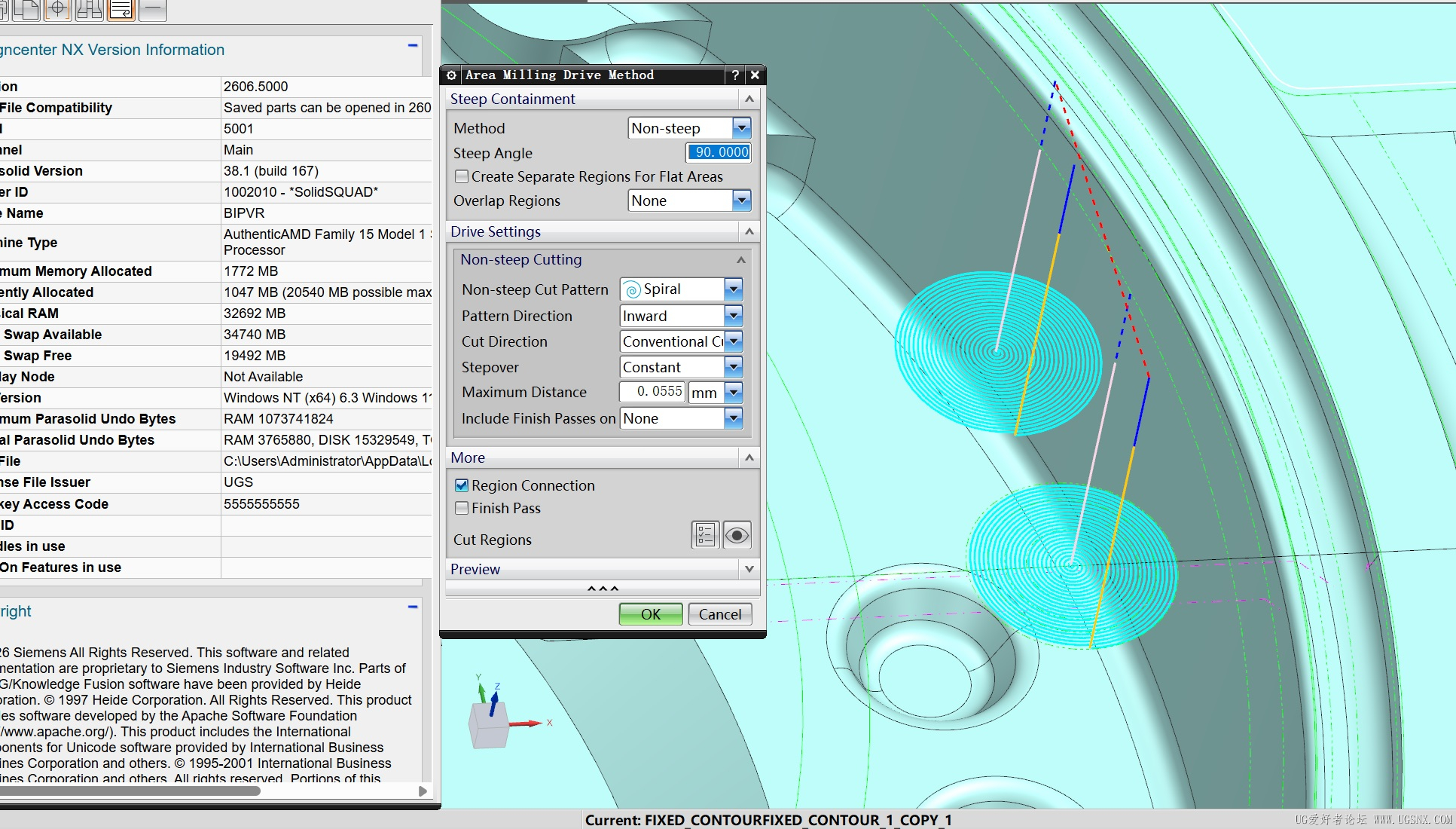

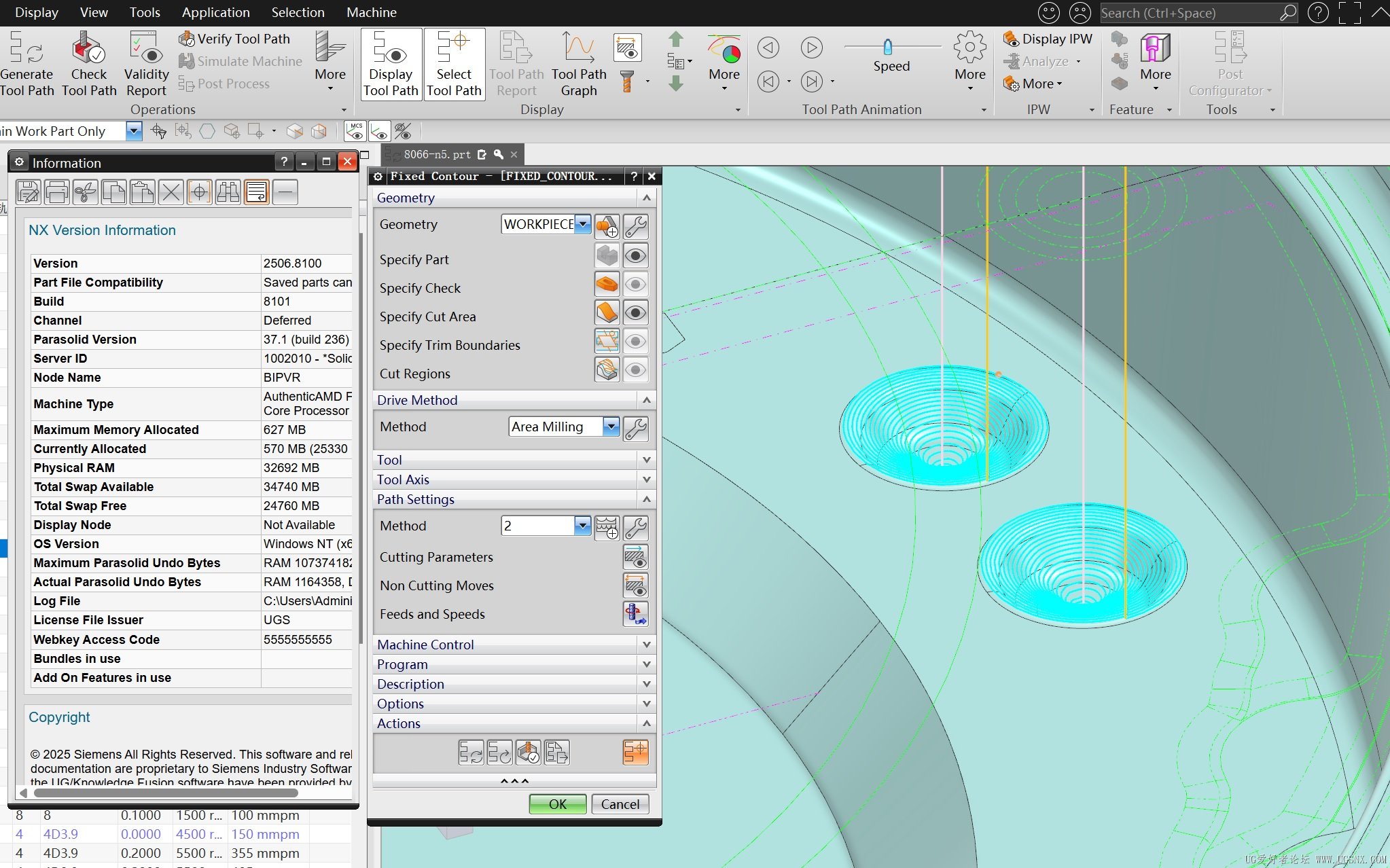

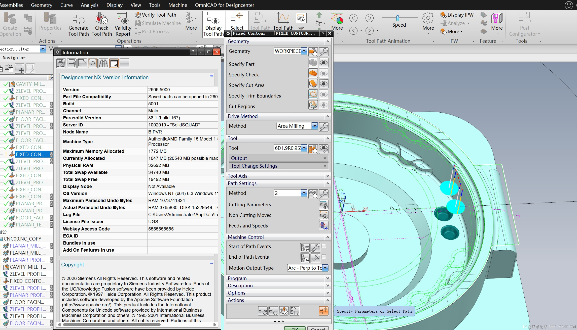

2512和2606曲面螺旋加工怎么变成平面螺旋了?2506又是正常!!!!是BUG还是设置问题???

有選部件跟加工面嗎?

 楼主| 发表于 2026-9-17 11:29:33 | 显示全部楼层
有!同样图档在2506又是正常!

发表于 2026-9-17 13:24:11 | 显示全部楼层
2512试了,没有出现你的情况,可能是旧模板的原因吧

 楼主| 发表于 2026-9-17 14:54:55 | 显示全部楼层
不是旧模板的原因!我新建了一个还是一样的,试一下这个

发表于 2026-9-17 15:46:47 | 显示全部楼层
是不是变了策略

发表于 2026-9-17 18:26:37 | 显示全部楼层
模板问题

发表于 2026-9-17 18:27:42 | 显示全部楼层
模板问题
我新建一个正常

发表于 2026-9-17 18:51:01 | 显示全部楼层
xiongbing* 发表于 2026-9-17 18:36
能随便发个图档我看看???
1.jpg 2512.prt (239.21 KB, 下载次数: 7)
