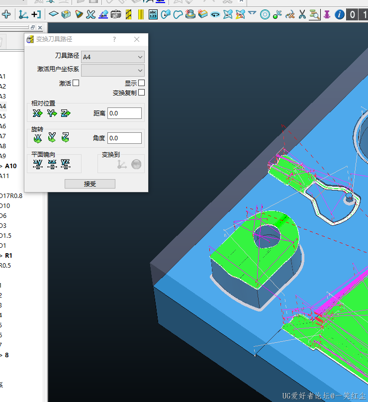

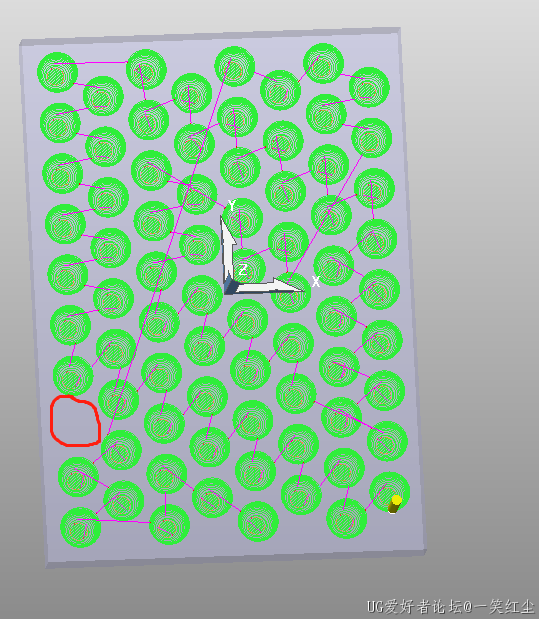

大佬们,像这种少了一个的,我怎么复制移动它,我用的是power mill2019,为什么不能像power mill2010那样可以直接复制移动刀路(图2)

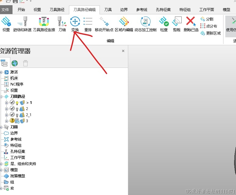

发表于 2022-7-17 12:30:10 | 显示全部楼层
刀具路径编辑里
