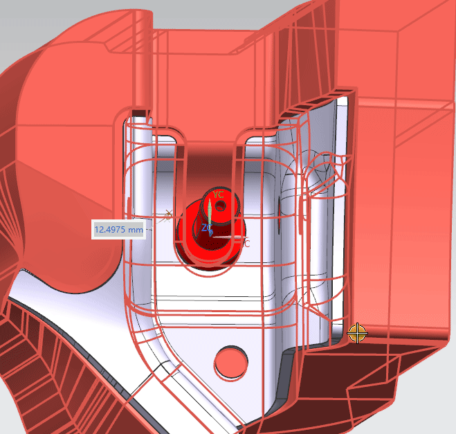

[求助] 为什么有这样浮动的尺寸标注,请问从哪关的?
32
539
539
发表于 2022-7-19 20:55:45 | 显示全部楼层 |阅读模式
这样的尺寸标注,不知道从哪在,只能关掉文件重新打开

发表于 2022-7-20 09:40:43 | 显示全部楼层
peeppp 发表于 2022-7-20 09:37
谢谢,明白了,那如果有了这个,有办法清理吗
F5刷新一下就没了

发表于 2022-7-19 23:55:44 | 显示全部楼层
你有一个关联测量和检查,还勾选了显示测量结果,你把那个测量隐藏或者删了就好了

 楼主| 发表于 2022-7-20 09:37:02 | 显示全部楼层

 楼主| 发表于 2022-7-20 09:45:42 | 显示全部楼层
yjeee1014 发表于 2022-7-20 09:40
F5刷新一下就没了
哦,原来如此,我一直用ctrl+F适合窗口刷新,谢谢,解决了我一个困扰

发表于 2022-7-22 21:27:46 | 显示全部楼层
最好不要勾选“显示尺寸”
