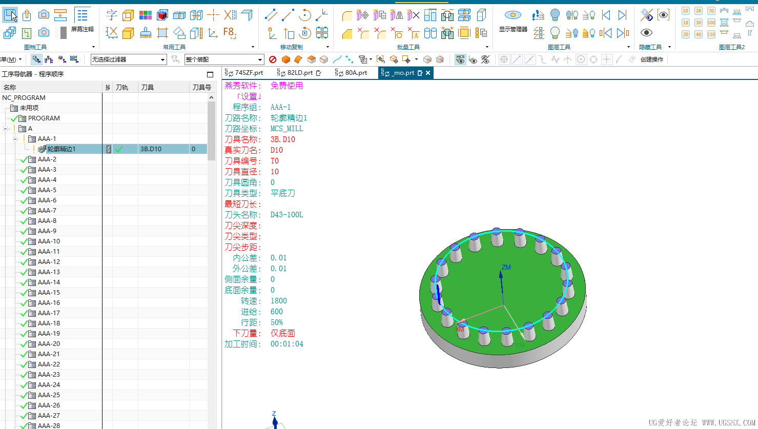

[原创] 这个等高刀路难倒了许多高手(神题编号003)

发表于 2025-11-20 11:20:07 来自手机 | 显示全部楼层
平面铣曲线偏置

发表于 2025-11-21 12:56:18 | 显示全部楼层
平面铣,选最大的圆,加余量,是最快的

发表于 2026-4-14 10:05:54 | 显示全部楼层
zgq01631 发表于 2022-7-31 00:20
2D,曲线,封闭,外侧,线选下面大圆线,平面指定到柱子的顶部,底面也是柱子的顶部,靠调整余量让刀路落 ...
楼主正解

发表于 2026-4-17 10:19:23 | 显示全部楼层
高版本好像有一个策略专门可以做吧
