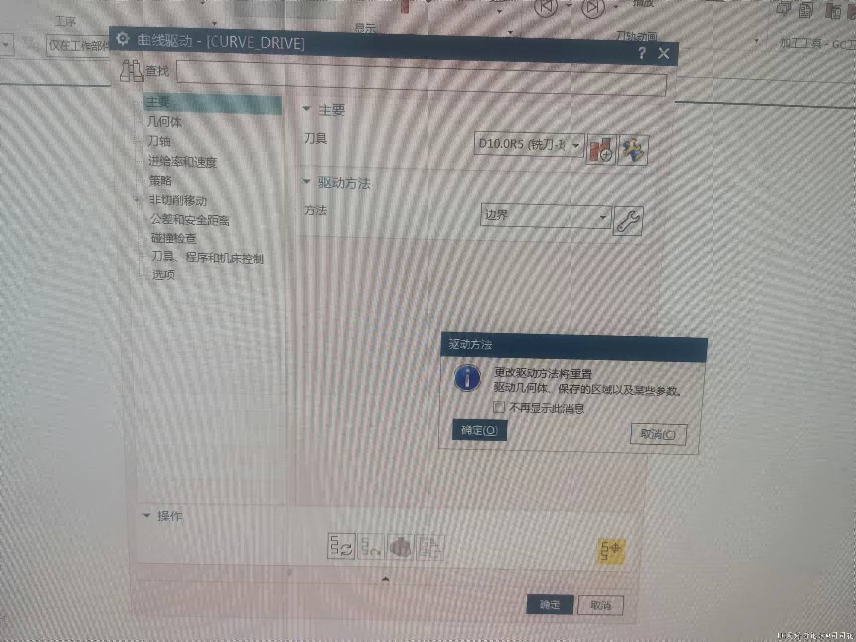

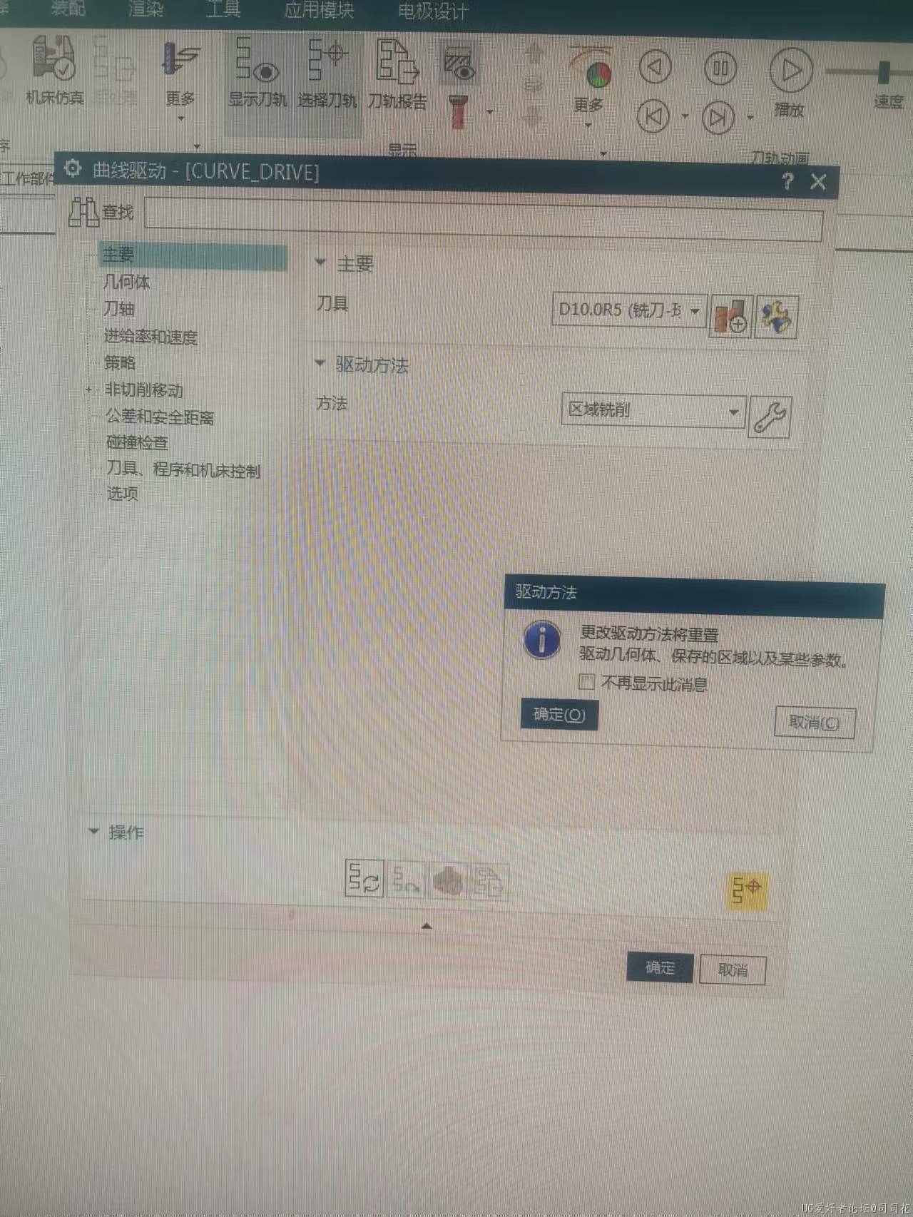

随着NX不断升级好多命令和策略找不到了,现在给大伙分享一个区域铣削的径向往复
首先在
NX软件菜单—用户默认设置—加工—工序—常规—√上【允许在区域铣削中使用平面上步进选项】和【允许在固定轮廓铣中使用原有驱动方法】—确定——保存重启NX软件
通过“曲线驱动”里的“边界”驱动方法来实现:
然后在边界驱动里选择需要的同心或者径向点确定退出边界,在驱动里切换到区域铣削:
套路就是这么玩的就是要切换来切换去,希望能帮得到大家,由于公司电脑没有联网图片不是截屏的靠手机拍摄有点模糊。
