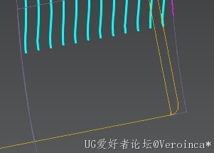

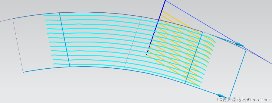

发表于 2022-8-25 13:37:38 | 显示全部楼层 |阅读模式
自已编的不知道对不对 1.rar (7.19 KB, 下载次数: 34)
发表于 2022-8-25 16:02:45 | 显示全部楼层
替换轴开粗,可变轮廓铣jing

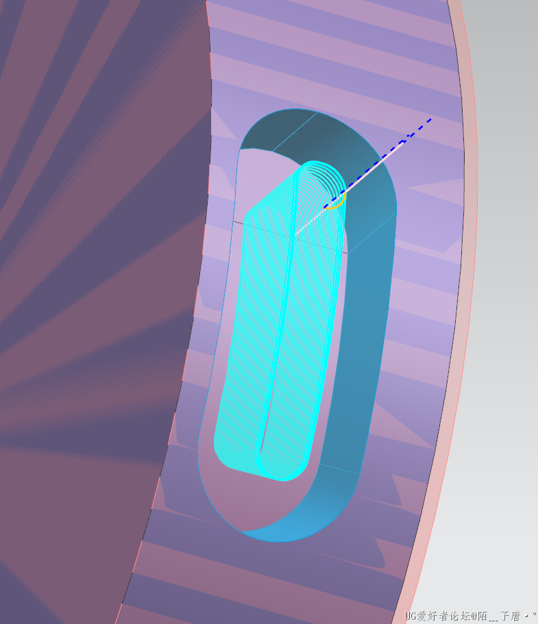

发表于 2022-8-25 16:48:56 | 显示全部楼层
这个有点不好做,有点清不到底,NX1980才可以打开
123.prt
346.79 KB, 下载次数: 11, 下载积分: G币 -1
123
2063
2063

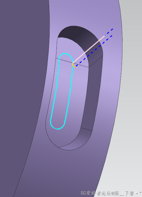

发表于 2022-8-26 15:44:01 | 显示全部楼层
老兄  你想复杂了  三轴就可以完成了   底部-90度的尖角必须留r才得行  不然就只有放电

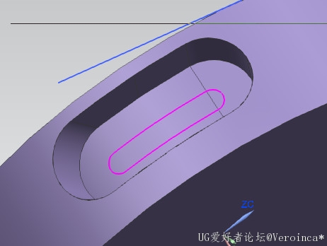

发表于 2022-8-26 17:12:56 | 显示全部楼层
是不是这个样子
