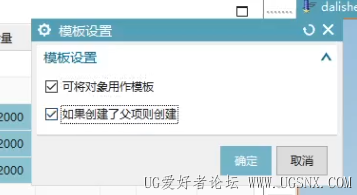

创建完打开坐标刀具程序组都有就是没有工序

是不是做模板的时候,没在模板设置里,勾选可将对象用作模板呀

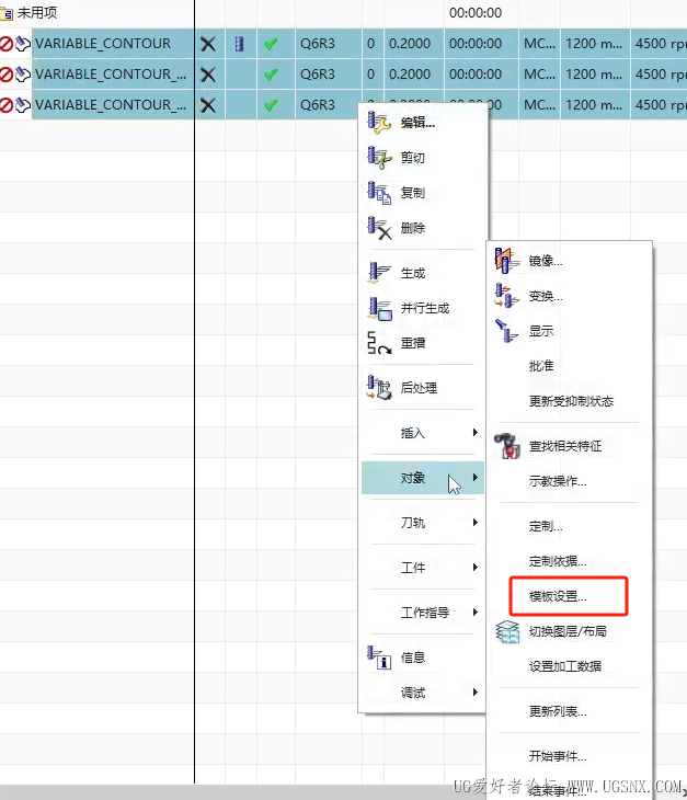

我用别人的模板也出现了这个问题,搞了好久才找到问题。就是把几何视图中的模板工序全选拉到某一个MCS下的WORKPIECE下面,再重新做一遍模板设置,最后保存就可以了。大家可以试试!

这个才是对症方,问题确实解决了,

发表于 2025-4-2 17:21:12 | 显示全部楼层
选上你设置好的工序,右键
