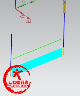

发表于 2014-6-25 22:32:15 | 显示全部楼层
是要这个效果吗?

发表于 2014-6-26 07:21:50 | 显示全部楼层
guobao 发表于 2014-6-25 22:32
是要这个效果吗?
你 那是层切,他要的是往复切削

发表于 2014-6-26 09:42:04 | 显示全部楼层
2D线铣,选择混合加工,就可以了

发表于 2014-6-26 20:37:45 | 显示全部楼层
我那就是往复切,只不过每层都加了进退刀而已。
