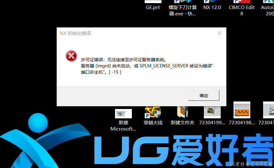

[已解决] UG12 许可证错误 无法连接至许可证服务器系统 -15的安装报错,有没有大神指点一下

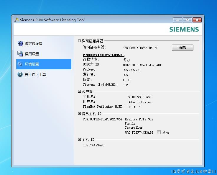

ug12的程序文件替换了,许可证文件也替换了,电脑名字也改了,许可证重启过,还是不管用

发表于 2022-9-27 16:56:14 | 显示全部楼层
27800@  +电脑名

 楼主| 发表于 2022-9-27 17:13:27 | 显示全部楼层
感谢,已解决了

 楼主| 发表于 2022-11-20 11:55:35 | 显示全部楼层
李保罗2016 发表于 2022-10-25 11:19
您好,我也遇到重样问题,是如何解决的呀,谢谢
改一下变量
