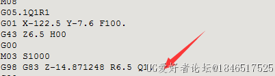

第一张图指针那个位置应该是有个F100的,第二张图是正确的
正确应该是这样的
正确应该是这样的
这俩设置一样,用一个后处理出来第一个就不对第二个就是对的

第三张图设置都是一样的,左边后处理出来就是第一张图,右边就是第二张,问问大家是哪里出了问题

你看一下第二个设置里面   进给率和速度   里面有没有进给数据

这里回复不了图片,打开后进给率那一栏切削设置的100其余的进刀退刀之类的设置的快速

第一张图前面G01后面是不是有一个F100.,你把钻孔F值改成非100的其它数再后处理看下

后处理的问题,两个数不要设置成一样的

我这里设置的是g0快速模式
改了过后生成的程式就是那个位置的F值变了
