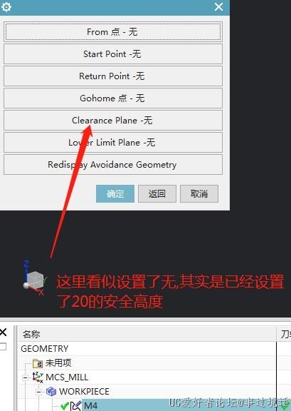

发表于 2022-10-12 14:42:44 | 显示全部楼层

发表于 2022-10-12 15:22:53 | 显示全部楼层
1846517525 发表于 2022-10-12 14:56
谢谢谢谢!真的太牛了!谢谢大佬,是安全平面的问题,我之前设置的是自动平面,现在设置刨过后就行了,感 ...
M4是跟安全平面解除了关联,无论你放在坐标系下还是其他都没有问题,而2.5的没有设置解除关联.

 楼主| 发表于 2022-10-12 15:26:42 | 显示全部楼层
那么一劳永逸的方法会是修改安全平面吗
