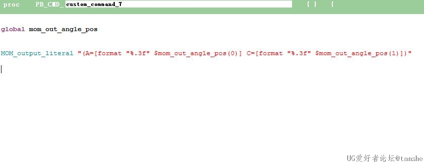

现在用的用一个主坐标能正常输出,用局部旋转坐标系AC都是0,有大神能指点一下吗

发表于 2026-9-23 11:28:27 | 显示全部楼层
用下面的代码可以取得主坐标系下的A,C的角度值。
           # 计算主坐标系下的 A/C 角度并输出 G90 G54 G00 A.. C..
           set real_A 0.0
           set real_C 0.0
           if {[string match "LOCAL" $dpp_ge(coord_rot)]} {
              # 局部旋转坐标系:真实角度保存在 mom_init_pos 中
              if {[info exists mom_init_pos(3)]} { set real_A $mom_init_pos(3) }
              if {[info exists mom_init_pos(4)]} { set real_C $mom_init_pos(4) }
           } else {
              # AUTO_3D(倾斜工作平面):真实角度就是 mom_out_angle_pos
              if {[info exists mom_out_angle_pos(0)]} { set real_A $mom_out_angle_pos(0) }
              if {[info exists mom_out_angle_pos(1)]} { set real_C $mom_out_angle_pos(1) }
           # 使用 ROTSET 格式化(限制在轴行程范围、处理方向符号)
           if {![info exists mom_prev_out_angle_pos(0)]} { set mom_prev_out_angle_pos(0) 0.0 }
           if {![info exists mom_prev_out_angle_pos(1)]} { set mom_prev_out_angle_pos(1) 0.0 }
           set raw_A [ROTSET $real_A $mom_prev_out_angle_pos(0) \
              $mom_kin_4th_axis_direction $mom_kin_4th_axis_leader \
              mom_sys_leader(fourth_axis) \
              $mom_kin_4th_axis_min_limit $mom_kin_4th_axis_max_limit]
           set raw_C [ROTSET $real_C $mom_prev_out_angle_pos(1) \
              $mom_kin_5th_axis_direction $mom_kin_5th_axis_leader \
              mom_sys_leader(fifth_axis) \
              $mom_kin_5th_axis_min_limit $mom_kin_5th_axis_max_limit]
           # 保留三位小数
           set out_A [format "%.3f" $raw_A]
           set out_C [format "%.3f" $raw_C]
           # 取当前坐标系代码(G54/G55/...)
           set mcs_str ""
           if {[info exists tmp_mcs]} {
              set mcs_str "G${tmp_mcs}"
           # 输出:G90 切回绝对模式 + 坐标系 + G00 定位 A/C
           MOM_output_literal "G90 ${mcs_str} G00 A${out_A} C${out_C}"
           # 更新 prev(保存原始数值,供下次 ROTSET 连续性判断)
           set mom_prev_out_angle_pos(0) $raw_A
           set mom_prev_out_angle_pos(1) $raw_C
