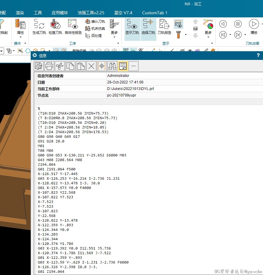

[分享] 从网上瞎猫碰死耗子改了好久的后处理就差这一个问题求助!!

发表于 2022-10-26 17:53:49 | 显示全部楼层
3452340788 发表于 2022-10-26 17:13
哥这个不影响的吧,这个意思我还是看得懂的,就是生成完程序后打开cimco,我刚刚试了下也没有变化
我就是删了这个PB_CMD_Open_Editeor 就可以了。可能版本不一样。我的后处理在10.0的正常,在2206就用不了,在2206能用的后处理,在10.0又用不了{:mad:}

 楼主| 发表于 2022-10-26 17:59:16 | 显示全部楼层
gaoche 发表于 2022-10-26 17:53
我就是删了这个PB_CMD_Open_Editeor 就可以了。可能版本不一样。我的后处理在10.0的正常,在2206就用不了 ...
我的是ug12.02
55
1072
1072
 楼主| 发表于 2022-10-26 18:03:55 | 显示全部楼层
可以了可以了{:cry:}{:cry:}也是奇怪了,为什么我自己删除没有用

发表于 2022-10-27 02:42:37 | 显示全部楼层
(T$tt : $mom_tool_name ) 与"(ZMAX=[format "%.2f"$mom sys max travel(2)]ZMIN=[format "%.2f"
mom_sys_min_tra(2)])
这两行的代码合并应该可以,如果需要判断条件就要改下代码,不需要,直接加入就可以!

 楼主| 发表于 2022-10-27 10:06:28 | 显示全部楼层
mom_sys_ ...
谢谢我已经改好了,我在原来那个老哥的基础上又稍微改了一下

 楼主| 发表于 2022-10-27 10:11:05 | 显示全部楼层
说实话我还想带一个这个的,但是我看了一下好像还要加好多东西,我只是稍微看得懂一些规律,而外加的东西就比较麻烦了

发表于 2022-10-29 16:20:06 | 显示全部楼层
改了一下可以按使用刀具顺序输出刀具列表,包括重复刀具,刀具数量不包括重复刀具。
