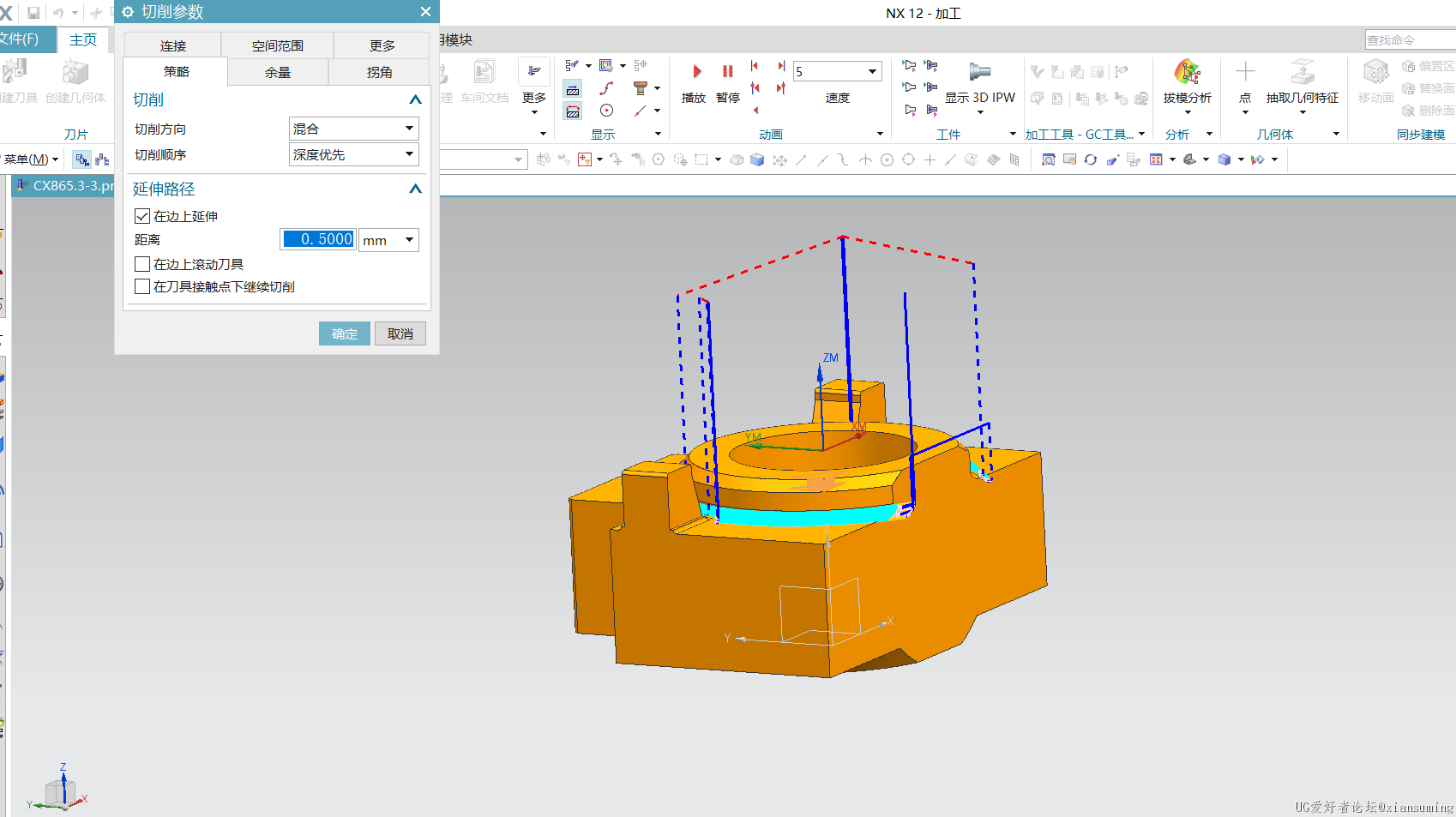

[求助] 求助各位大佬 这是什么参数的事一加上延伸刀路就漂亮了

求助   各位大佬    这是什么参数的事一加上延伸刀路就漂亮了 CX865.3-3.rar (257.2 KB, 下载次数: 228)

发表于 2022-11-2 08:38:02 | 显示全部楼层
罗工UG编程的回答希望能帮助到你:合并距离填大要小心,刀路会有远离工件包抄。导致刀路好看,但锣不到位。等高跳刀有时取消延伸能优化,有时填延伸值能优化。

发表于 2022-11-1 09:07:05 | 显示全部楼层
合并改大 最小切削改小试试

 楼主| 发表于 2022-11-1 20:37:15 | 显示全部楼层
dandna 发表于 2022-11-1 09:07
合并改大 最小切削改小试试
果然
