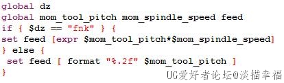

后处理里面怎么改才能让m29在特定的情况下输出,不然就是正常的三菱后处理,螺距f来控制:kaixin:

发表于 2024-8-4 15:05:38 | 显示全部楼层
淡描幸福 发表于 2022-11-9 16:59
对的,F值只是个触发系统的作用,当然也可以改成输出F值大小,不一定是要螺距,方法有很多,合适自己就好 ...
大哥 怎么设置输出以我的F值为准,不要自动判断刀具牙距

你的需求是啥 在法拉克系统中不管怎么样都要输出M29 在三菱系统中没有M29 是吗?

做一个弹窗就可以解决了!

要先确定是否是攻牙工序,而且是确定一次,是攻牙再弹窗选择。

 楼主| 发表于 2022-11-5 20:05:50 来自手机 | 显示全部楼层
对的 法兰克必须M29  三菱没有m29

 楼主| 发表于 2022-11-5 20:06:42 来自手机 | 显示全部楼层
淡描幸福 发表于 2022-11-5 08:01
做一个弹窗就可以解决了!
具体怎么操作,代码能发一下吗

发表于 2022-11-8 13:27:59 | 显示全部楼层
#攻牙输出系统选项弹窗1为开启,0为关闭
global machine_system_choose
set machine_system_choose 0
#默认系统行,1为法兰克,2为三菱,弹窗开启时此行不起作用
set machine_system 1
if {$mom_tool_type == "Tap"} {
if {$machine_system_choose == "1"} {
set machine_system [MOM_display_message "请选择机床系统" "请选择" "Q" "法兰克" "三菱" ]
if {$machine_system == 1 } {
           MOM_output_literal "M29 S#1"
可以参考我写的这个放在需要的位置

发表于 2022-11-8 15:08:24 | 显示全部楼层
zhujinjie1023 发表于 2022-11-5 20:06
具体怎么操作,代码能发一下吗
后处理发出来,直接帮你改了!
