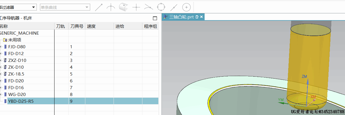

发表于 2022-11-5 08:06:18 | 显示全部楼层 |阅读模式
有什么好方法救一救 三轴加工凸轮.zip (476.15 KB, 下载次数: 16)
YBD-D25-R5的刀怎么
YBD-D25-R5的刀怎么
铣完内孔后怎么用这个刀加工这个面的毛坯
铣完内孔后怎么用这个刀加工这个面的毛坯

发表于 2022-11-5 09:50:52 | 显示全部楼层
四轴更快光顺

 楼主| 发表于 2022-11-5 09:55:28 | 显示全部楼层
这厂没有4轴{:cry:}

发表于 2022-11-5 10:18:16 | 显示全部楼层
那就球刀爬面了

 楼主| 发表于 2022-11-5 11:03:15 | 显示全部楼层
2022-11-05_110138.png 我就剩下开这个粗了,那是要用多刀路偏置走这个开粗吗

发表于 2022-11-5 13:46:28 | 显示全部楼层
用型腔铣开粗

发表于 2022-11-5 14:27:35 | 显示全部楼层
做过类似的,我们这工艺,立起来线割轮廓留0.3,CNC爬面
