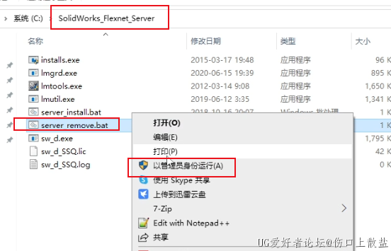

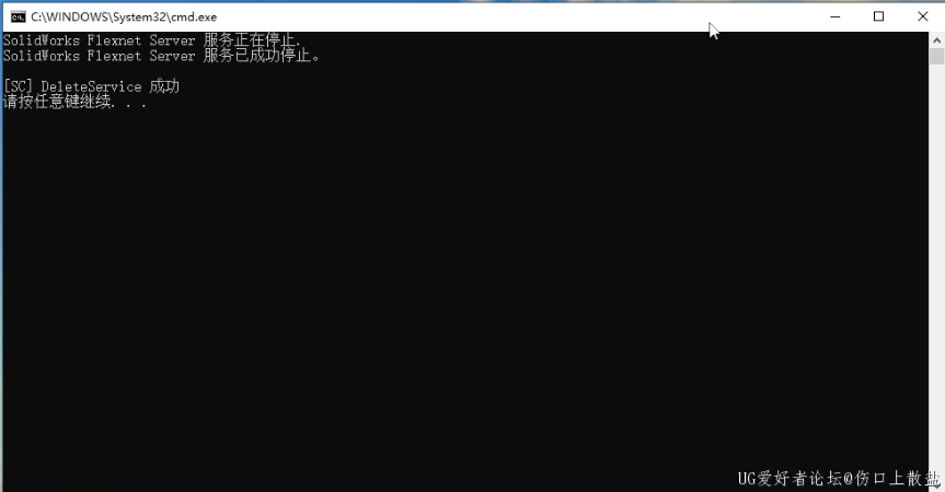

到安装的许可的文件夹里以管理员身份运行卸载许可
下图所示卸载完成,按任意键退出
把许可的文件夹删除

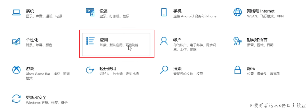

到开始菜单点击这个齿轮设置
进入应用

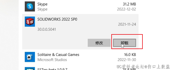

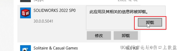

找到SolidWorks进行卸载

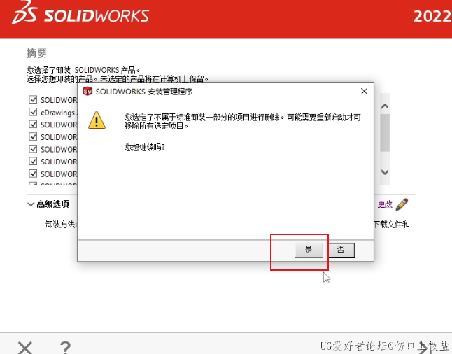

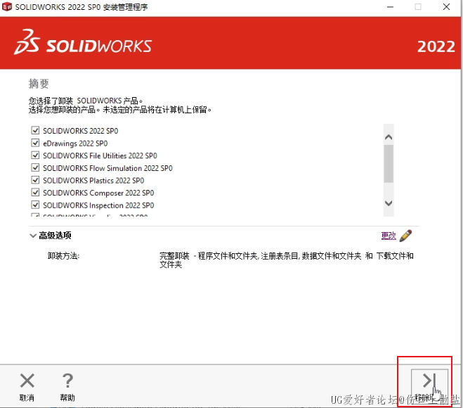

把全部产品都选上,默认就是选上的,然后进入更改

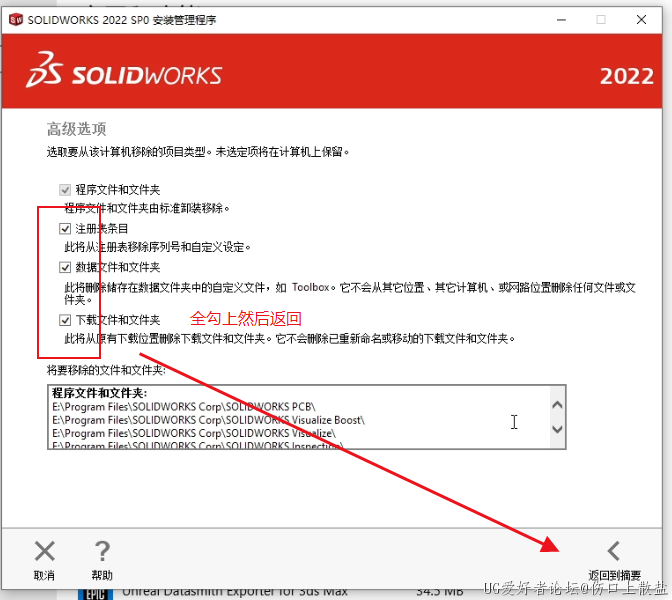

把下图红框中的全勾上,然后返回
开始卸载

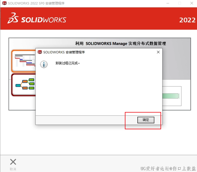

选择是
等待卸载完成确定
