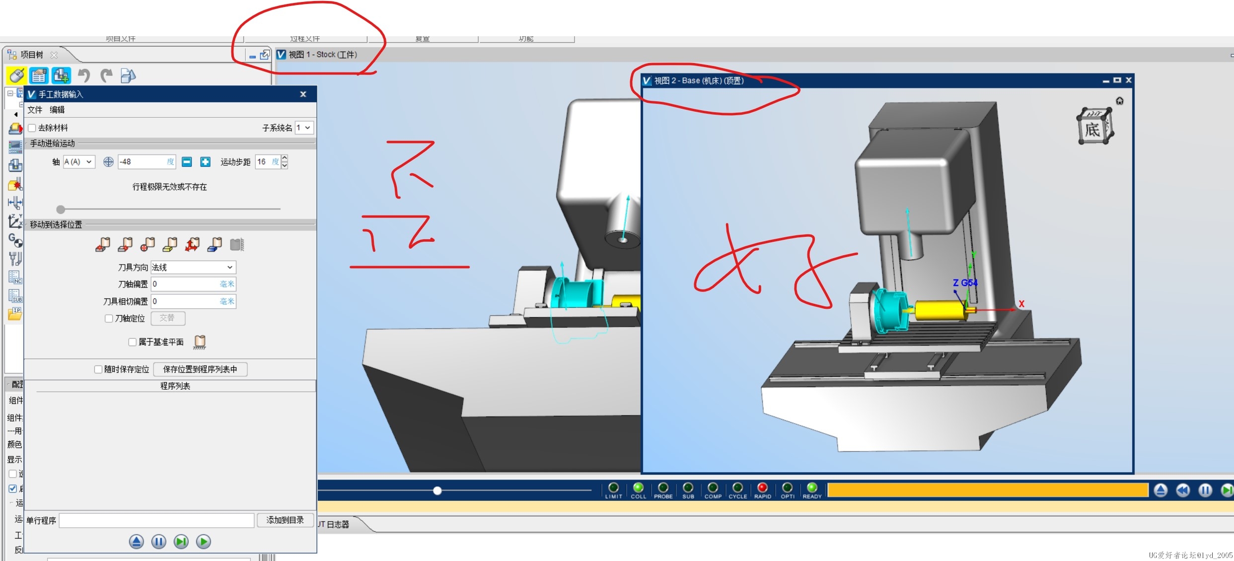

[求助] VERICUT 9.2.2,搭建四轴,机床出现围绕4轴转

 楼主| 发表于 2022-12-8 21:55:02 | 显示全部楼层
siyanhui 发表于 2022-12-8 21:54
你好,什么原因、
能不能指点一下,谢谢!!!

发表于 2022-12-9 08:59:11 来自手机 | 显示全部楼层
A轴是工作台上相对于X旋转,也就是说是放在X轴上。你把A轴拉到X下面。
53
3275
3275
发表于 2022-12-9 09:03:43 来自手机 | 显示全部楼层
一般机床都是Y轴背着X轴,X轴背着A轴。你重新放位置关系。

发表于 2022-12-9 10:39:36 | 显示全部楼层
你好,什么原因、

 楼主| 发表于 2022-12-9 11:35:47 | 显示全部楼层
lyd_2005 发表于 2022-12-9 10:39
视图不对,你那显示的是工件视图,改为机床视图,就可以了。
谢谢

发表于 2023-11-17 15:22:52 来自手机 | 显示全部楼层
siyanhui 发表于 2022-12-8 15:00
夹具的问题
大佬怎么解决的,我搭建的四轴机床也是这样,手动输入数据验证时每个轴都正常运行,但是加毛胚模型仿真后机床绕着A轴转加工的,跪求指教,谢谢了。

 楼主| 发表于 2023-11-17 16:07:43 | 显示全部楼层
把自带的夹具删除,新建一个,可以解决这个问题
