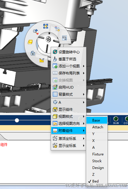

这个机床搭建完成后,X/Y/A轴移动的时候,发现都是机床移动或旋转的问题,找了很多原因。最后的解决方法竟然是把原来的“Attch”删掉,重建一个新的附属,就好了

右键组件,菜单里“附着组件”,选上一级就解决了。
这是正解
