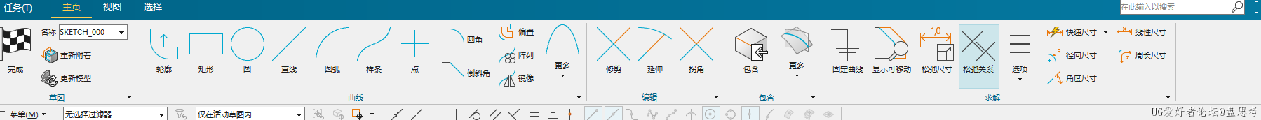

我的NX2206,怎么少了好多的命令,有些命令搜不着是怎么回事,而我的ug12.0的是全的,那位路过的大神指点一下谢谢了,

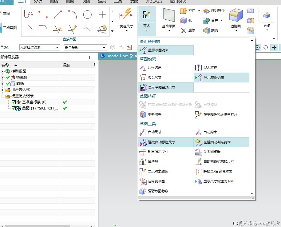

NX就是这,靶好用的都移除了,你试着看看有个选项能 换成经典草图界面 ,好像在用户默认设置那里

对的,需要在体验里改成旧版本,才有自动判断,。。这很不科学,应该在新版本里,直接集成 自动判断尺寸,,这才符合

新版本会用之后会发现真的很好用,想以前如果画的图很复杂,如果不是一比一步的确认草图是否全约束,想找到缺少约束的那些很难,新本版会很容易死找到欠约束的地方。不过如果不熟练新版本的,确实是跟低版本的差距很大
