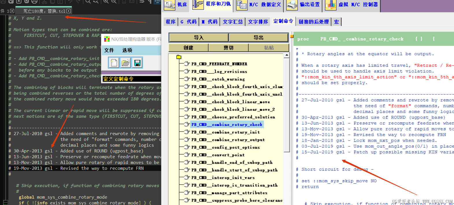

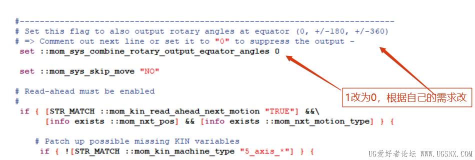

augwga 发表于 2023-2-22 22:37
代码貌似不行啊,一个方向是可以的,刀路反向后还是要180度的,咋解决呀楼主。 ...
通过对比发现,后处理自带的版本要更新一点,语法啥的也都改了很多,建议还是用新版语句。至于你说的需要180的,是个设置的问题,经过实测没有什么发现什么问题。
