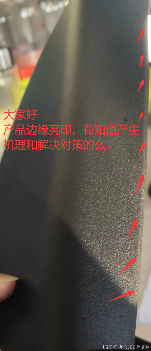

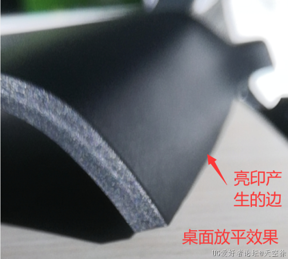

发表于 2023-1-8 11:32:51 | 显示全部楼层 |阅读模式
有MF高手指点下产生的机理和解决的对策么?

发表于 2024-5-17 10:11:10 | 显示全部楼层
我的两个看法:1、就和楼上说的应力痕, 解决办法 增加浇口直径,减小最后一段保压压力和时间,反复对比参数,仔细观察中间可能差异不大,发现有差异后, 降低塑料在炮筒里的塑料温度,提高模具型腔温度。
                        2、型腔材料 更换为 HRC 52 左右的钢 ,为什么这说 因为 看你的产品表面非常饱满皮纹颗粒也非常清晰,  模具在晒纹时 尤其是型腔分型线口部 非常容易出现R角,再加上高保压,钢才出现变形(保压起 型腔变形,保压结束后型腔回到正常,这样的一个过程会回造成产品出模时会有拉伤和亮面)
                          3、出现亮面  塑料在附着模具表面时出现流动性减弱,粘性不够, 也是塑料降解的过程, 做好模具分型面排气

应力痕  调机问题

发表于 2023-1-9 09:07:33 | 显示全部楼层
是不是平面有油啊 什么防锈剂和脱模剂 啊? 晒纹应该不会亮点,建议把晒纹面放烘箱烘半小时,重新打一下。

发表于 2023-1-9 09:10:37 | 显示全部楼层
你说亮印不是打光没打好,出来的亮印。如果是,那么要重新打光,然后再晒纹。不知道有没有帮到你。

发表于 2023-12-19 10:31:23 | 显示全部楼层
这是打得太饱后显现出来的,很难解决得了。可以上模温试一试。

发表于 2024-5-6 14:14:28 | 显示全部楼层
很明显应力痕
