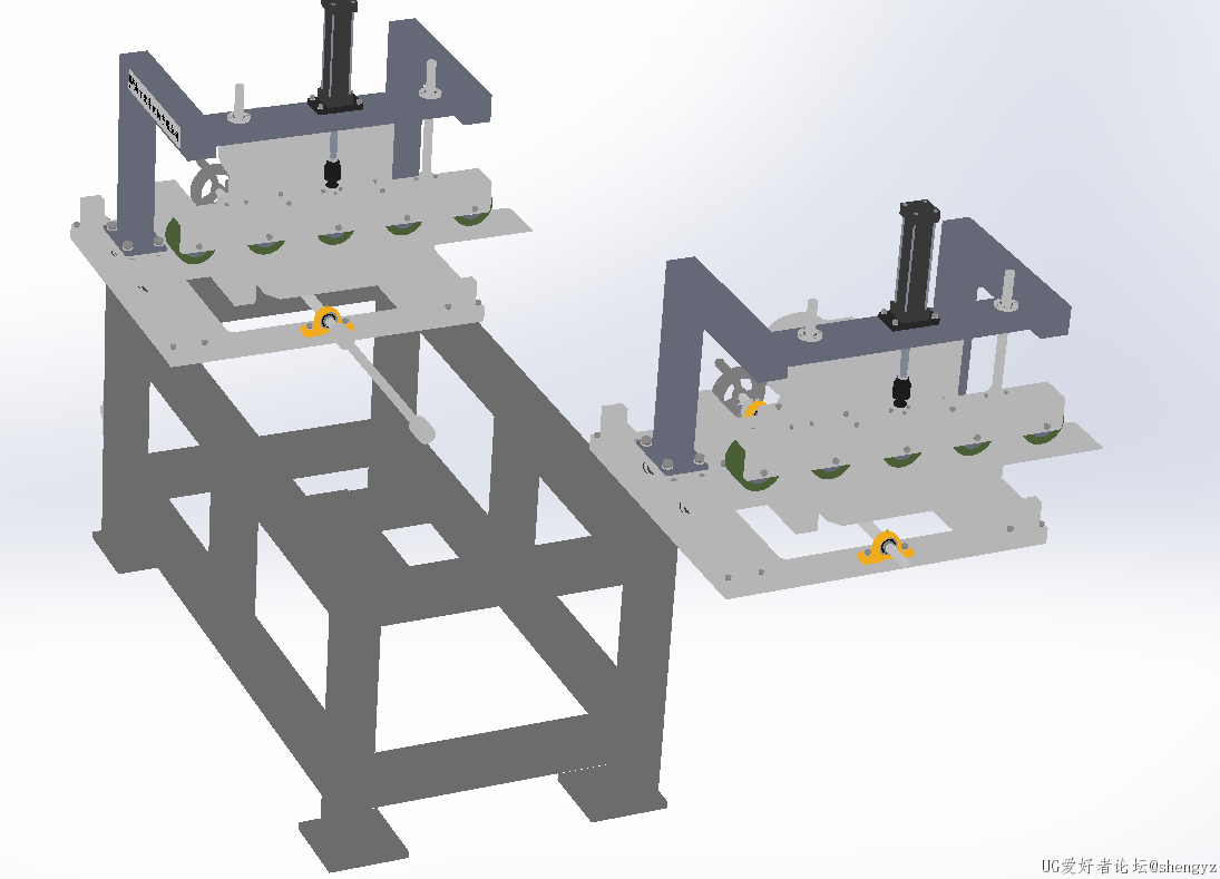

总共600多部件,打开就糊了,现在配合都做不了,有没有大佬知道咋搞

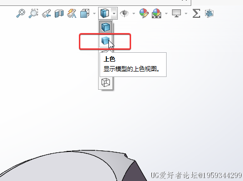

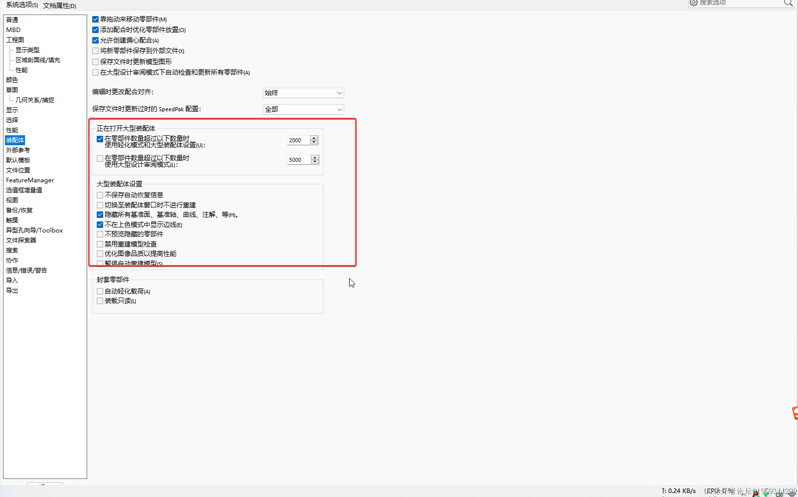

发表于 2024-8-1 09:06:49 | 显示全部楼层
改一下显示模型的样式,或者改一下大型装配体设置
