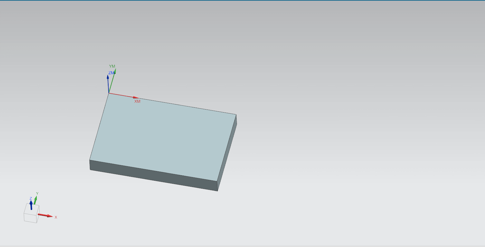

[分享] 后处理也能也能计算最短刀具啦!

 楼主| 发表于 2023-3-14 09:59:35 来自手机 | 显示全部楼层
tanshe 发表于 2023-3-14 09:26
很难吗?
你这个是先在UG中算出最短刀长,然后再输出,而且相同刀路没有只保留唯一最长的。既然是后处理计算就不会在软件中计算。后面把后处理分享给大家试用研究:ku:

发表于 2023-3-14 11:21:01 | 显示全部楼层
lylyyjpgf 发表于 2023-3-14 09:59
你这个是先在UG中算出最短刀长,然后再输出,而且相同刀路没有只保留唯一最长的。既然是后处理计算就不会 ...
相同刀具合并只有更简单,两种都用过,目前保留相邻的同刀具合并,做产品的都知道为什么不要合并
后处理能算刀具碰撞?恕我孤陋寡闻了{:smile:}

发表于 2023-3-16 06:24:37 来自手机 | 显示全部楼层
lylyyjpgf 发表于 2023-3-13 14:41
刀轨里面编程的时候取一个数,人为取数,所以是很准的
取刀长很早以前就有并且在用,你把它放刀单里面也没毛病,但是你要知道这个数据很多人编程都不设置的,懒得设置,比如设置默认的50。:daxiao:

 楼主| 发表于 2023-3-16 22:52:52 来自手机 | 显示全部楼层
wdw1989910* 发表于 2023-3-16 06:24
取刀长很早以前就有并且在用,你把它放刀单里面也没毛病,但是你要知道这个数据很多人编程都不设置的,懒 ...
具体方法和设置可以看这个视频,不设置默认是不输出的
