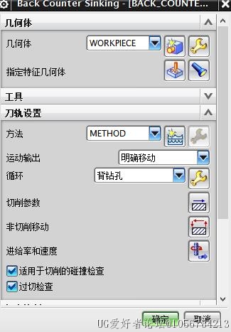

[求助] 反拉刀如何UG编程

直接曲面驱动   倒扣刀干

我这边刚刚好有用反刮刀的, 直接用UG反镗指令 G87 然后对照刀具多大,现在家里面刀具是19X34刀具静止时是19 转起来是34,所以编程(34-19)/2 =7.5 底孔必须大于19刀才能无干涉下刀。
设置R为负数 低于要反刮的面 Z设置反刮需要的深度 偏置Q设置7.5  就可以了。

用背孔钻命令
