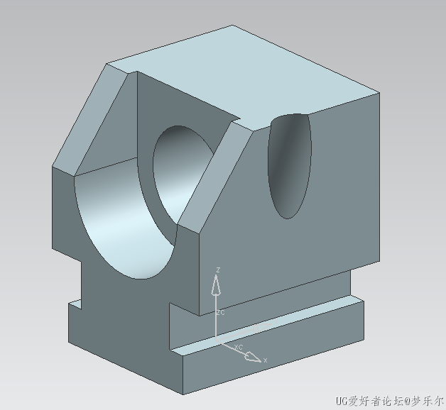

[求助] 这个倾斜孔应该怎么画,求教程
56
56
发表于 2023-3-14 17:41:32 | 显示全部楼层 |阅读模式

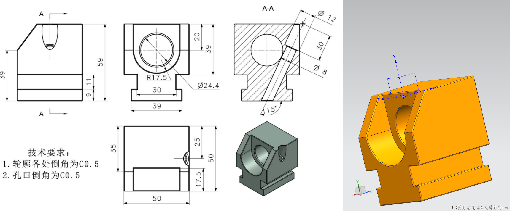

发表于 2023-3-16 13:02:01 | 显示全部楼层
感觉缺少斜孔定位尺寸,并且那个沉孔深度30不对,好像应该是20

发表于 2023-3-14 22:22:37 | 显示全部楼层
做基准面,通过旋转去除材料

发表于 2023-3-15 01:40:15 | 显示全部楼层
先画一个孔圆柱,为实体,不求差求和,然后修剪体,然后求差

发表于 2023-3-15 13:52:17 | 显示全部楼层
你甚至可以画截面旋转切除

发表于 2023-3-18 10:09:25 | 显示全部楼层
草图缺些斜线的尺寸,

发表于 2023-3-18 16:30:11 | 显示全部楼层
画线,管道,求差
