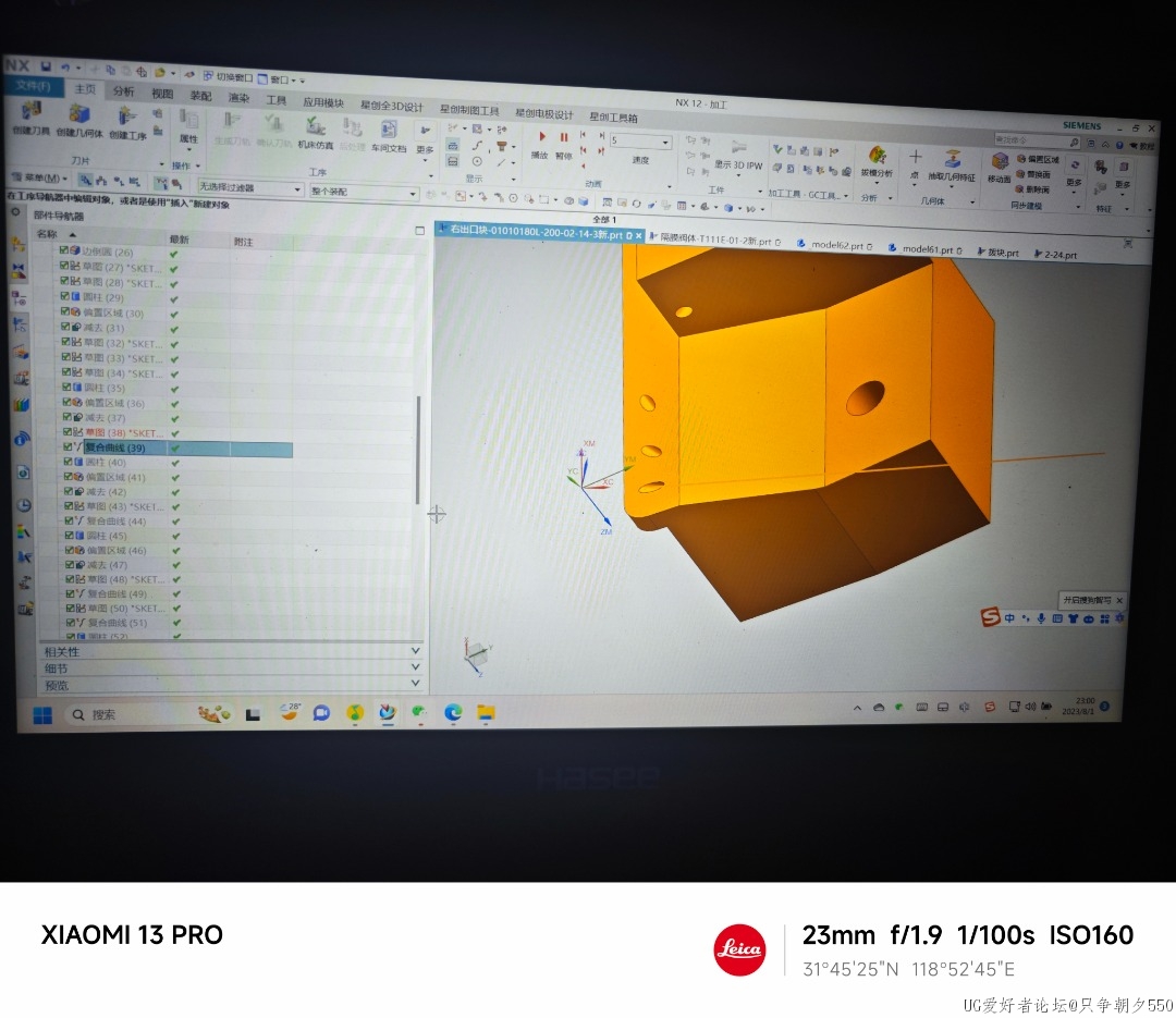

[求助] 这个倾斜孔应该怎么画,求教程

斜着的那个30的尺寸不太对

发表于 2023-3-20 14:08:13 | 显示全部楼层
画一条线,圆柱矢量方向为直线,圆柱求减,、圆柱求减

发表于 2023-3-20 22:02:35 | 显示全部楼层
做基准面

发表于 2023-3-21 07:53:42 | 显示全部楼层
前视图旋转拉伸切除

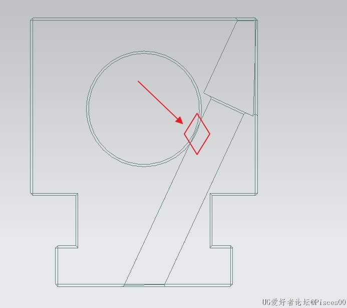

发表于 2023-5-10 10:41:56 | 显示全部楼层
相切就碰穿了

发表于 2023-8-1 23:07:18 来自手机 | 显示全部楼层
猫南北 发表于 2023-3-16 13:02
感觉缺少斜孔定位尺寸,并且那个沉孔深度30不对,好像应该是20
大神,你知道怎么用复合曲线打斜孔嘛

发表于 2023-8-3 09:52:38 | 显示全部楼层
旋转切除吧,这个直观一点

发表于 2023-8-8 20:50:37 | 显示全部楼层
做好草图,使用2次圆柱,在与本体布尔求差。这样思路清晰,参数化很好。

发表于 2023-8-10 10:03:01 | 显示全部楼层
画线,管,拆分,调整圆面直径,求差
