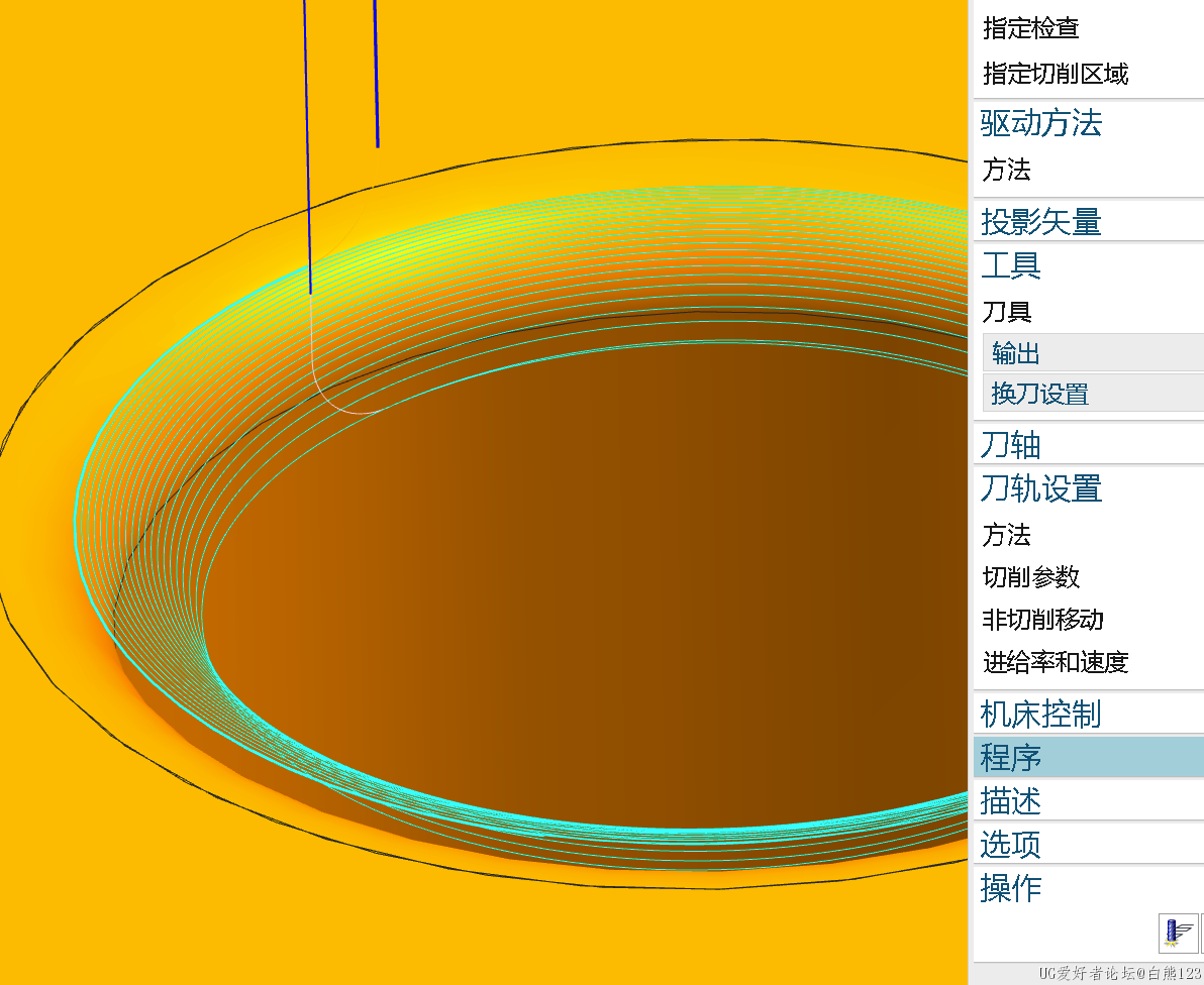

[分享] 曲面区域驱动加工去除波浪刀轨

发表于 2023-3-22 11:23:20 | 显示全部楼层
多选点,用边界,我一般都这样弄,有刀路不好看也可以,全选 再用边界

发表于 2023-3-22 12:36:21 | 显示全部楼层
主要是投影的问题

发表于 2023-3-22 14:11:11 | 显示全部楼层
大部分是曲面的UV问题,重新做辅助面,适当的去优化。

发表于 2023-3-22 17:50:36 | 显示全部楼层
file:///D:/Personal/Desktop/%E4%BC%81%E4%B8%9A%E5%BE%AE%E4%BF%A1%E6%88%AA%E5%9B%BE_16794785519922.png选择部件和面,然后投影方向朝向驱动体,出校效果也很完美。

 楼主| 发表于 2023-3-22 19:44:34 | 显示全部楼层
好方法

发表于 2023-3-23 11:38:14 | 显示全部楼层
更多里面,要设置公差,直接用圆角曲面,就不要选部件了

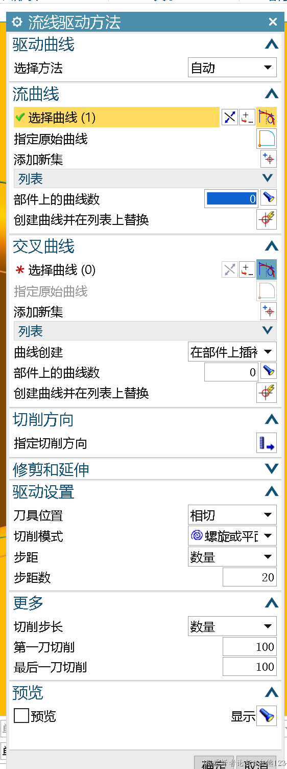

发表于 2023-3-23 15:10:19 | 显示全部楼层
用流线驱动里的螺旋
