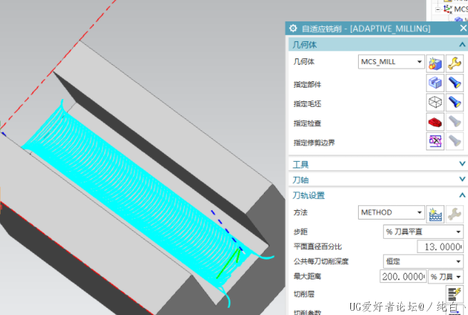

NX2206的摆线加工怎么没有了?
12.0还有摆线加工。

发表于 2023-3-30 10:10:04 | 显示全部楼层
想要的话,就把低版本的工序单独加在模板上面用吧,那样就有了

发表于 2023-3-28 17:18:52 | 显示全部楼层
摆线确实没有了,有了自适应铣削。

 楼主| 发表于 2023-3-29 08:47:34 | 显示全部楼层
编程+操机 发表于 2023-3-28 17:18
摆线确实没有了,有了自适应铣削。
自适应铣削像这样的槽加工不好编,只有封闭加工,多走好多空刀

发表于 2023-3-29 09:19:06 | 显示全部楼层
有没有想过是你方法没用对

发表于 2023-3-30 19:16:58 | 显示全部楼层
低版本做好模板  放到2206上面用   2206平面铣有自适应 也是很不错的
