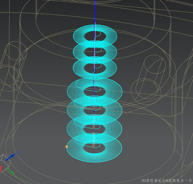

楼主: huadez2
[求助] 请教关于T型刀的用法

发表于 2023-4-6 16:39:02 | 显示全部楼层
用侧铣头做简单点。按你径12的,刀柄6的 T型刀,先钻头做个底孔(不过切模型的情况下越大越好),再分层以点进刀方式分层加工(具体情况要看你图才能分析)

发表于 2023-4-7 08:35:32 | 显示全部楼层
中心下刀,分层孔加工
2349

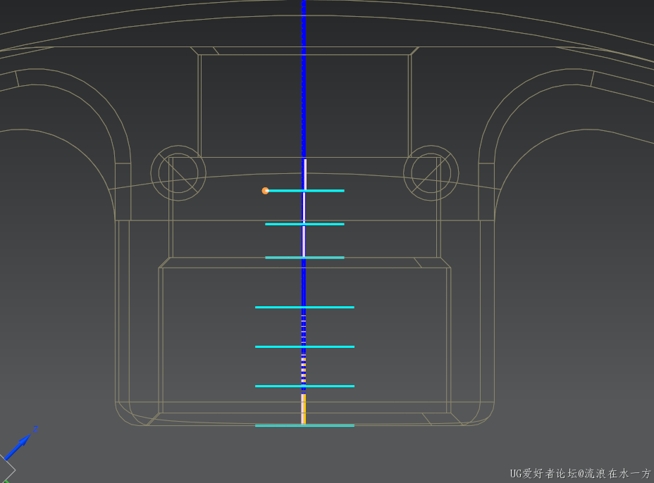

发表于 2023-4-7 13:45:04 | 显示全部楼层
MC的話我會用自適應 NX試了下 比較麻煩 不鏽鋼用自適應蠻適合的 中心下刀慢慢螺旋出去 中心退刀
分層由最下層往上 排削順暢{:smile:}  之後再精修和成型刀倒角

发表于 2023-4-8 02:51:18 | 显示全部楼层
huadez2 发表于 2023-4-5 20:40
用什么加工方法?
平面铣,孔铣都行,固定轴轮廓铣也行
