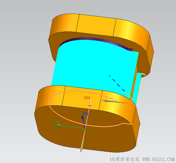

[求助] 中间紫色面加工用四轴哪个策略

 楼主| 发表于 2023-4-7 00:14:04 来自手机 | 显示全部楼层
流浪在水一方 发表于 2023-4-6 19:30
退刀如果像進刀那樣...就簡單多了
退刀要向你希望的那樣 後段刀軸變化太大 不好處理
你好这是我的个人想法哈、如果把退刀和进刀改成一样用什么策略哈、请多多指教哈

 楼主| 发表于 2023-4-7 00:18:19 来自手机 | 显示全部楼层
退刀如果像進刀那樣...就簡單多了
你好退刀和进刀一样用什么策略呢、请大师指点一下

发表于 2023-4-7 11:28:08 | 显示全部楼层
我是用 可變輪廓洗 曲面區域  做的

发表于 2023-4-7 22:40:54 | 显示全部楼层
試了4種走刀方式都是4軸 開粗的話 第一種單向的退刀區下插會吃重 比較不好
個人比較偏好第2種和第4種方式  做這帖學到了一些東西 沒浪費時間{:smile:}
