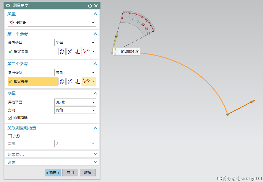

[求助] 求助如何测量曲线旋转角度

如图所示,注意一定要选到端点上,否则会出错(偏小)!
